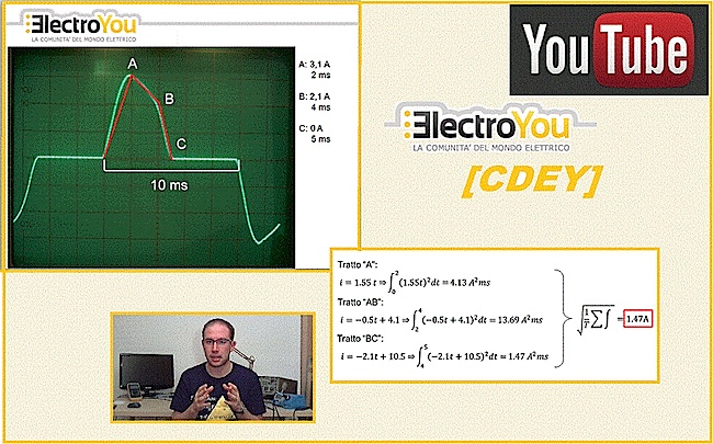

Vorrei fare finalmente chiarezza e dare risposta alla domanda posta infinite volte nel forum: "Ciao, ho un trasformatore xx da yy watt, posso realizzare un alimentatore da banco da 20A?"
Finché si parla di tensioni e correnti il discorso rimane relativamente semplice: è facile visualizzare, anche mentalmente, l'andamento delle forme d'onda al secondario del trasformatore. La stima della corrente massima, invece, richiede una analisi aggiuntiva.
La corrente massima erogabile da un trasformatore è infatti strettamente legata alle perdite ammissibili, prevalentemente localizzate nel rame. Abbiamo dunque a che fare con l'effetto Joule, che per far giusti i conti vuole il quadrato della corrente. Dobbiamo dunque ragionare con il valore efficace della corrente al secondario, spesso di non facile stima.
In questo video voglio far "vedere" la forma d'onda di corrente al secondario di un trasformatore, al fine di calcolare manualmente il valore efficace (altrimenti noto come R.M.S., root mean square, per fare gli anglofili) e stimare le prestazioni in corrente del trasformatore.
Ripasseremo dunque insieme il concetto di valore efficace, studieremo brevemente il solito circuito trasformatore-ponte-condensatore, e verificheremo quanto la corrente efficace sia diversa dalla corrente media.
