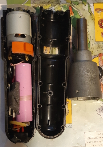

Ecco qui.
Il tempo di fare le foto.
Io ho usato un elemento li-ion di recupero precedente impiegato in un PC portatile.
In serie alla batteria conviene mettere sempre un un fusibile da 3 - 5 A per non avere rischi in caso di corto circuito.
Questo tipo di batterie è relativamente sicura e non esplode come le Li-Po ma un minimo di precauzione ci vuole comunque con tutte le batterie.
Dovrai cambiare il carica batterie.
La tensione di fine carica deve essere precisa a 4.15V e la corrente massima di carica andrebbe limitata a circa 1A.

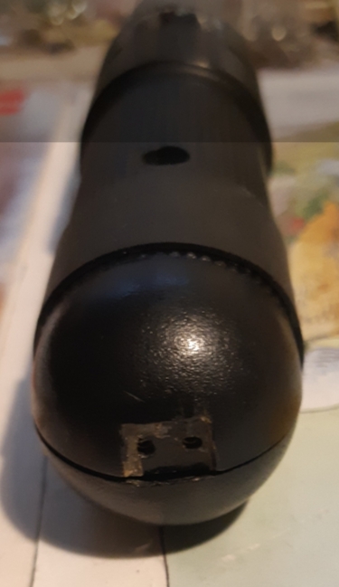

Purtroppo come si vede ho dovuto eliminare la vite di fissaggio centrale e quindi mettere un pezzo di camera d'aria (elastico) per tenere chiuso il coperchio.
Ho cambiato il connettore di ricarica perché è lo standard di tutti i miei utensili portatili ricaricabili .
È un antico connettore (due poli dorato) con cui mi trovo bene.
Per la ricarica ti consiglio di prendere un normale alimentatore 220-12V con almeno 1A di uscita.
A questo ci attacchi un alimentatore che trovi su ebay o altro sito di vendita.

In ingresso al piccolo alimentatore è meglio mettere un diodo per evitare di invertire la tensione e bruciare il tutto (potrebbe già esserci) .
Ha 3 led
-Acceso senza nessuna corrente in uscita.
-Batteria /carico connessa con poco assorbimento
-Limitazione di corrente attiva.
https://www.ebay.it/itm/331411550277?ch ... JEQAvD_BwE
Una volta regolato correttamente con massima tensione e corrente sei a posto.

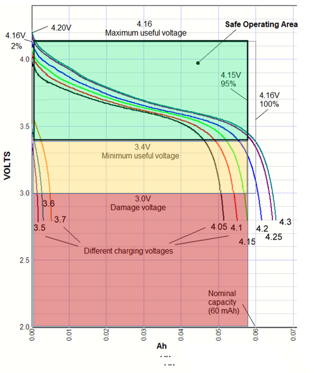

Questo è il tipico grafico di carica - scarica delle li-ion e lipo.
È interessante vedere come si comporta un elemento in scarica in base a come lo si è caricato.

Ok, ho visto il grafico e adesso è chiaro il consiglio del meccanico ma non mi hai detto se il tuo connettore è polarizzato o se hai messo un ponte di diodi all'interno dell'avvitatore. Non ho capito com'è fatto il tuo connettore che ha due fori che mi sembrano identici.

I fori del mio connettore sono identici è vero.
Ma a sinistra c'è il positivo e a destra c'è il negativo.
La sinistra è rossa e la destra è nera.
