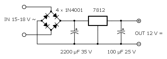

comunque per non mettere mano all'impianto può mettere un diodo e un condensatore collegato ai morsetti.
o meglio ancora un ponte raddrizzatore e condensatore.
(Non riesco più ad avviare Fidocad)
saluti

[18] Re: Riparazione suoneria campanello BTicino N4355
Messaggioda Foto UtenteGuidoB » 3 ott 2024, 23:46
claudiocedrone ha scritto:il solo livellamento, per esperienza con i circuiti audio, non elimina il ronzio.
Allora si può aggiungere uno stabilizzatore (7812 per esempio):
Vendono anche modulini già montati, dall'Asia per esempio. Controlla che i condensatori dopo il raddrizzatore siano da almeno 35 V e l'uscita a 12 V.

[19] Re: Riparazione suoneria campanello BTicino N4355
Messaggioda Foto Utenteclaudiocedrone » 3 ott 2024, 23:55
D'accordo ma siamo sempre lì, come fa a stabilizzare anche la tensione di comando? :?

[20] Re: Riparazione suoneria campanello BTicino N4355
Messaggioda Foto Utenteclaudiocedrone » 4 ott 2024, 8:36
Ho rimosso il mio ultimo post perché non aveva senso.
Il trasformatore ovviamente deve trovarsi all'interno del quadro, il problema è che l'utente non può metterci mano ma in ogni caso la alimentazione stabilizzata dovrebbe essere messa ugualmente lì.
