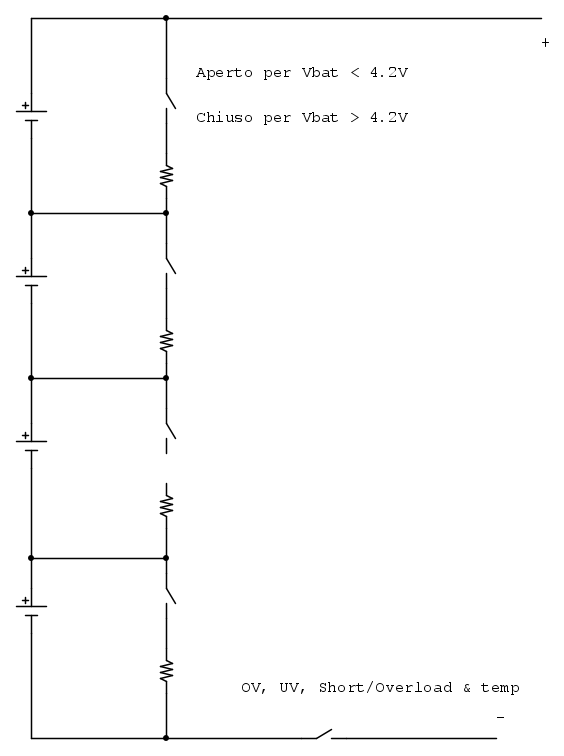

Durante la carica parallelo, la corrente si ripartisce in base alle resistenze (interne, di connessione ecc) ma quando un elemento è "leggermente" più carico (V) di un altro inizia ad assorbire meno corrente
Questo porta ad "aspettare" gli altri elementi
Quando fai una carica "SERIE", può capitare che la tensione finale sia la stessa ma la ripartizione tra le celle non sia bilanciata ovvero in un pacco 4S (16.8V) potresti trovarti in questa situazione
4.2 - 4.2 - 4.2 - 4.2
Ma Anche
4.35 - 4.35 - 3.9 - 4.2
Come puoi vedere due celle sono "strapiene" una è "giusta" e una non è carica completamente, durante la scarica la situazione se enfatizza
perché la cella 3 arriverà alla tensione inferiore (UV) prima e il BMS interverrà.
Ti troverai così con un pacco che ha una capacità (apaprente) inferiore e inoltre a lungo andare il degrado della cella più "debole"
Perciò SI, avere un sistema di bilanciamento è cosa saggia :ok:
EDIT: Per completezza, saggio non significa obbligatorio e l'effetto è accentuato più è lunga la catenza. Immagina la ripartizione su un pacco batteria 100S :mrgreen: In base a necessità si può valutare il bilanciamento ogni X cicli carica/scarica
Esistono dei modelli tipo questo LINK ALIEPRESS
Questa è una rappresentazione eletrotecnica del BMS (sostituiti transistor con NA per comodità :mrgreen: )
In basso c'è l'interruttore che si apre in caso di comportamento anomalo (UV,OV, temperatura, ecc)
ed ad ogni batteria c'è un interruttore che quando la singola cella è considerata carica la corrente viene dissipata dalla resistenza permettendo di "aspettare" che anche le altre celle si carichino.
Dato la complessità circuitale e il fatto che la resistenza limita la corrente di carica massima (e altri effetti dovuti a questa tipologia di bilanciamento), spesso i produttori preferiscono la ricarica parallelo accedendo alla singola cella . Nel caso dei trapani vedrai che il caricabatteria ha più pin.

Ho acquistato due BMS 4S, 16,8V 40A con bilanciamento, visibili qui, e dopo avere collegato un primo esemplare, ho notato subito che qualcosa girava male perché le 4 grosse resistenze (con scritto 430 che misurandole sono risultate da 43 Ohm) scaldavano in assenza di carico e la tensione di uscita del BMS era circa di soli 15V.
In più se collegavo l’insieme ad un alimentatore stabilizzato regolabile in tensione e corrente (16,8V * 0,5A) per la ricarica, il circuito assorbiva zero Ampere. E non dico zero per intendere poco, no, proprio zero.
Ho smontato tutto pensando che fosse difettoso il primo BMS e ho collegato l’altro ma il risultato è stato identico. Ovviamente o controllato non so quante volte il collegamento delle batterie in serie oltre il collegamento delle batterie ai 5 punti di connessione posti sul BMS ma niente da fare, tutto è risultato corretto come collegamenti ma il funzionamento sempre difettoso. Ho visto diversi tutorial circa le modalità di collegamento e il lavoro da svolgere mi è apparso sempre piuttosto semplice, eppure il risultato del mio lavoro è stato difettoso.
Ora, capisco che a distanza sia difficile dare un parere o trovare una soluzione ma magari il problema è capitato anche a qualche altro amico e lo ha risolto. Provo.
Spero sia risolvibile, altrimenti butto in discarica il BMS e collego le batterie in modo diretto, grazie.

Purtroppo ho dissaldato tutto perché il riscaldamento delle resistenze non mi lasciava tranquillo.
Inoltre con 4 batterie in serie ma tenute insieme con quegli occhielli di plastica ad incastro che formano un parallelepipedo, non sarebbe possibile scattare un fotogramma che visualizzi tutti i collegamenti dell’insieme.
Lo schema è concettualmente quello postato in [11] da ThEnGi.
