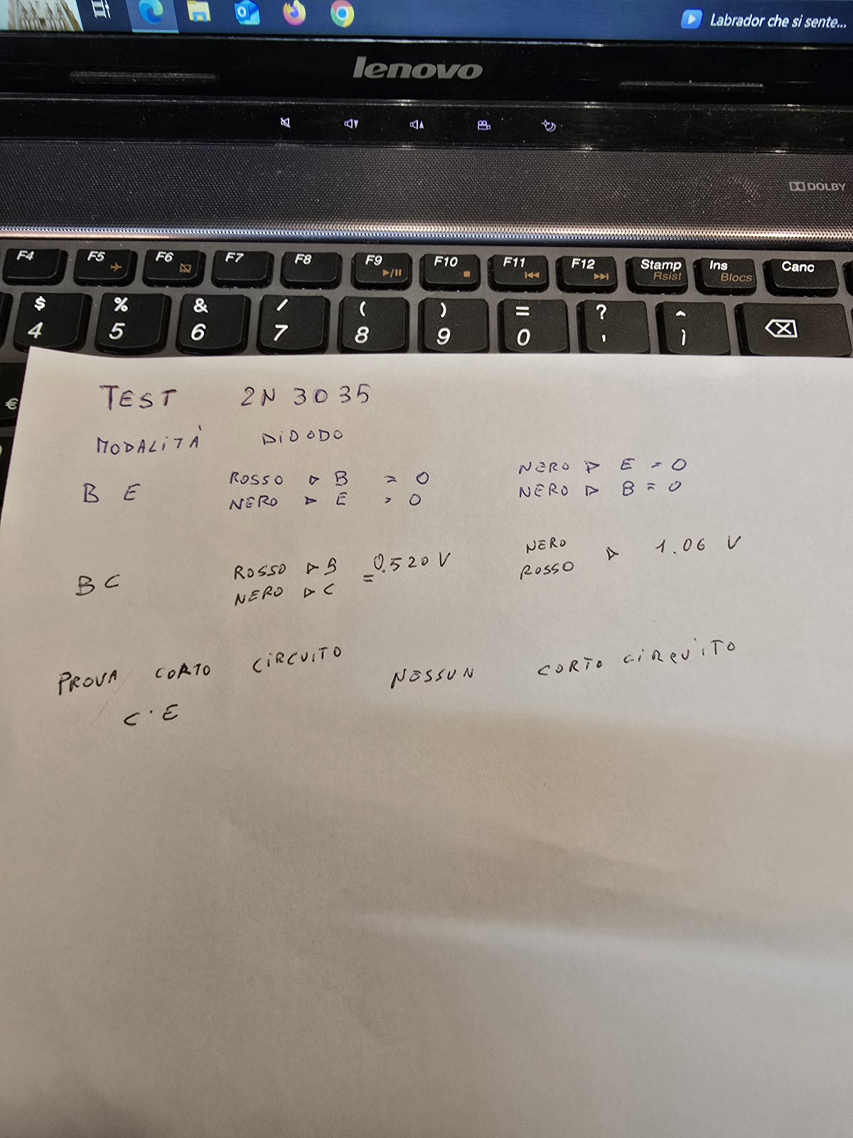

Messaggioda Foto UtenteMichisat » 22 feb 2025, 11:15
Test dei 2 2N3055
Da profano dovrebbero essere rotti ?
Chiedo conferma

[12] Re: Riparazione alimentatore Kert AT12
Messaggioda Foto Utentetheking0 » 22 feb 2025, 11:48
Scusa ma non capisco bene il tuo foglio, tenendo il puntale rosso sulla base e il nero su emettitore o collettore dovrebbe darti una giunzione di 0.5V circa, è cosi ?
Per quanto riguarda il TIP122 metti il rosso sul terzo pin vedendo il componente dal fronte e il nero su quello centrale e dovresti vedere anche li la giunzione del diodo interno

[13] Re: Riparazione alimentatore Kert AT12
Messaggioda Foto UtenteMichisat » 22 feb 2025, 13:27
rosso su base nero su emettitore uguale 0 volt
nero su base rosso su emettitore uguale 0 volt
base collettore conduce in tutti e due i sensi
collettore emettitore nulla da zero

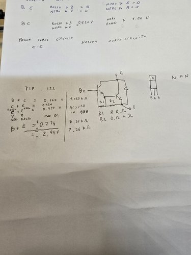

[14] Re: Riparazione alimentatore Kert AT12
Messaggioda Foto UtenteMichisat » 22 feb 2025, 13:35
Secondo me anche il tipo 122 è andato
Come in allegato

[15] Re: Riparazione alimentatore Kert AT12
Messaggioda Foto UtenteMichisat » 22 feb 2025, 13:38
le resistenze sono tutte un po piu basse del dovuto
praticamente devo cambiare tutto ?
alla fine lo potrei pure fare ma alcuni componenti
non riesco a trovarli
mi danno gli equivalenti e non so se vanno bene

[16] Re: Riparazione alimentatore Kert AT12
Messaggioda Foto Utentetheking0 » 22 feb 2025, 14:08
Cambia i due transistor di potenza e il TIP122 (anche se quest'ultimo credo sia ok), i resistori sono sani, se fossero guasti misureresti una resistenza molto più alta di quella nominale non più bassa
Per sicurezza e visto il costo esiguo cambia anche l'integrato.
