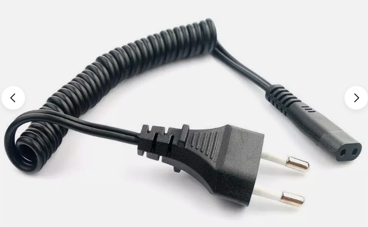

Messaggioda Foto Utentesetteali » 4 ago 2025, 12:21
Io intendevo questo

[12] Re: Riparazione batteria vecchia lampada jodiolux
Messaggioda Foto Utenteclaudiocedrone » 4 ago 2025, 13:06
Appunto :mrgreen: ha il passo più stretto e il contorno più largo.

Messaggioda Foto Utentearabofenice » 4 ago 2025, 18:16
grazie a tutti per i vostri suggerimenti. Foto Utentesetteali, come ha già scritto Foto Utenteclaudiocedrone i connettori tipo C1 o C7 dispongono di un interasse tra i poli più stretto rispetto alla presa della lampada.
