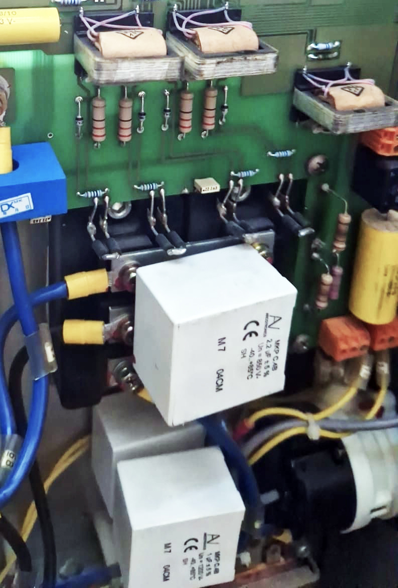

Ciao Setteali, non sono esplosi ma e solo volato via la plastica che copriva uno dei due e dopo aver cambiati i condensatori e partita anche la plastica di isolamento del condensatore messo nella stessa posizione di quello che c'era prima.

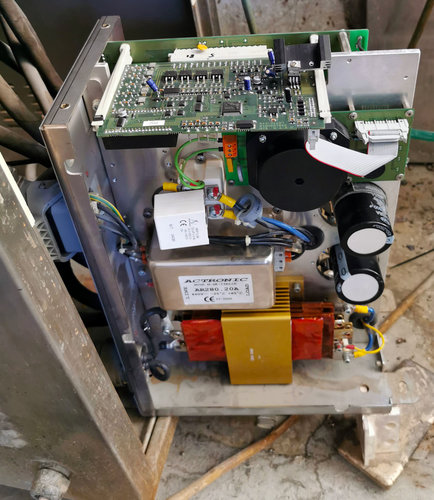

Ti mando un immagine della bestia, che purtroppo non evidenzia nessun difetto ai componenti, se non due resistenze in parallelo tra loro che essendosi bruciate non si sa che valori avevano, siamo andati un po a tastoni ma alla fine la macchina e partita con due resistenze da 2.2K, purtroppo la prima arriva a 90 gradi mentre la prima si attesta sui 45°Per capire se la macchina funziona va provata per un giorno intero, poi si vedrà se la riparazione è andata a buon fine.
