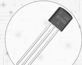

Ma secondo voi qual'e' il fabbricante? Vedi foto.
Foto Utentebanjoman
12,2k 5 11 12
Messaggi: 1625
[13] Re: Cerco transistor BC456C o equivalente
Messaggioda Foto UtenteEtemenanki » 13 ago 2025, 12:10
Fairchild ?

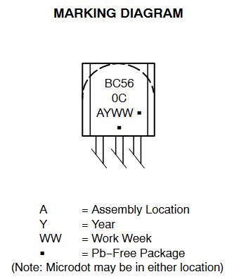

ONSEMI no, hanno marcature diverse, ma non riesco a trovare alcuna immagine di marcatura Fairchild (anche se la F farebbe pensare a loro)
EDIT: mi spiego meglio ... intendo questo, per i nuovi prodotti ONSEMI (che ha assorbito Fairchild), lo schema di marcatura sul datasheet e' descritto cosi
Ma sui vecchi datasheet della Fairchild, non e' descritto, quindi potrebbero essere della produzione Fairchild precedente alla sua acquisizione da parte di ONSEMI.

Messaggioda Foto Utentebanjoman » 13 ago 2025, 15:56
Non credo sia Fairchild, il logo lo conosco bene ed e' come quello in foto:

Messaggioda Foto Utentebanjoman » 13 ago 2025, 21:52
Mah, non voglio mettere in dubbio la buona fede del venditore, pero' le perplessita' sono tante.
Tantopiu' che trattandosi di un circuito molto delicato non mi va di dissaldare e risaldare.
Provato per curiosita' su mouser, digikey e farnell. Mouser dice che non e' esportabile nella mia regione (boh?).
Digikey e Farnell semplicemente non ce l'hanno.
Provero' a chiedere al venditore, sperando che non mi mandi a...
In alternativa ci sono dei Motorola in vendita da un francese. Uff 'sti fake..
