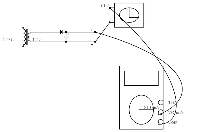

Messaggioda Foto UtenteMMyers560 » 18 mag 2014, 21:18
1°- So come si misura l'intensità di corrente.
2°- Facendo la misura la corrente è andata a zero solo dopo aver allontanato i puntali.
3°- Per sveglia auto intendevo orologio, scusate.
4°- Ecco il collegamento:
99 1 2 5
Messaggi: 204
Iscritto il: 29 apr 2014, 21:01
[110] Re: Alimentatore non funzionante.
Messaggioda Foto UtenteCandy » 18 mag 2014, 21:20
Così facendo l'hai alimentata a 17 V circa. Magari non li ha neppure retti l'orologio per lungo tempo, andando in corto. Mah!
