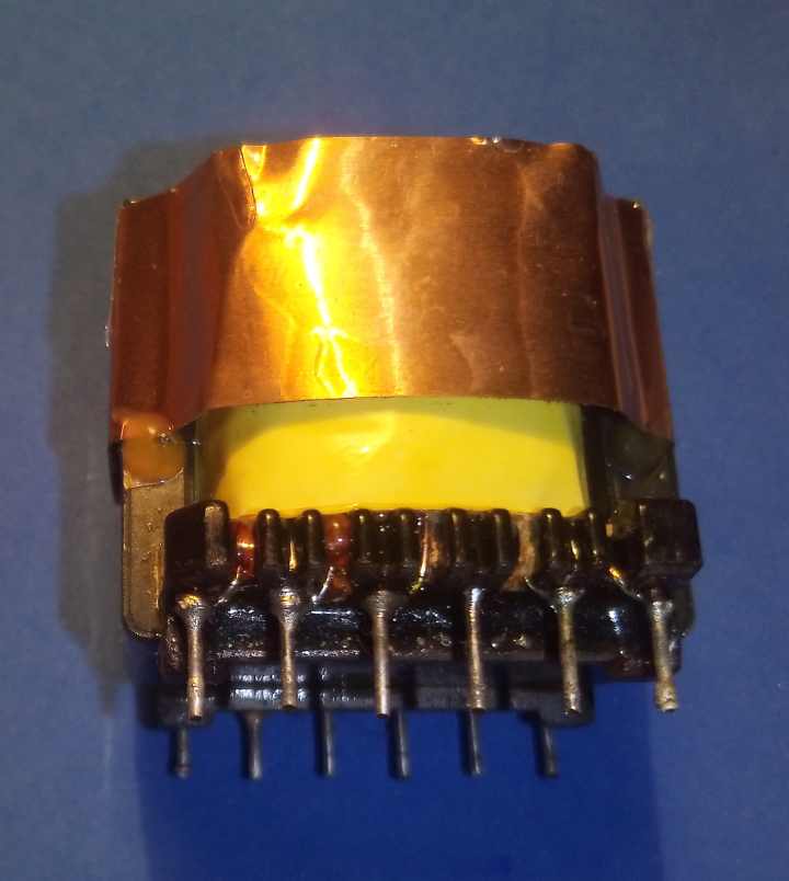

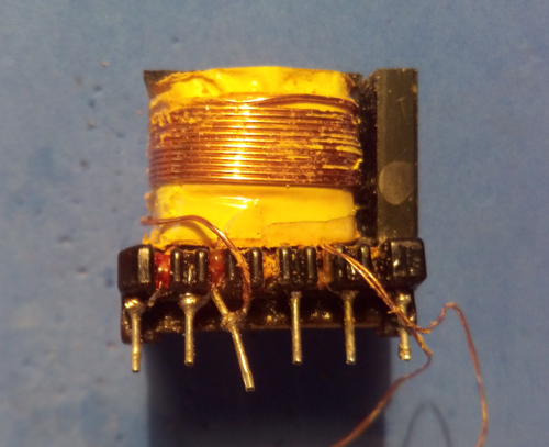

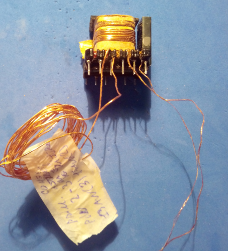

Ecco i dati relativi al trasformatore e agli avvolgimenti.
Uso il telefono per scrivere e ogni tanto faccio qualche casino. Spero di aver esposto abbastanza chiaramente quello che ho constatato.
Dimensioni del nucleo del trasformatore (le misure non penso che siano proprio perfette al millesimo).
Misure relative a PxLxA (profondità, larghezza, altezza:
- Involucro di plastica che avvolge il nucleo vero e proprio: 15,2x12,5x16mm
- Nucleo vero e proprio: 12,8x9,75x17,85mm
- Larghezza delle finestre con l'involucro inserito: 5,9x15,9mm
- Larghezza delle finestre senza l'involucro: 7,2x17,8mm
- Larghezza e altezza totale della ferrite quando è assemblata: 28,8x33,2mm
Dati relativi agli avvolgimenti.
Primario
- pin 1_2_3 (costituito da un solo filo del diametro di 0,55/0,6mm)
- pin 5_6 (costituito da un doppio filo, diametro del singolo filo: 0,2mm).
Secondario:
pin 8_7 (costituito da 3 fili, diametro del singolo filo: 0,75mm) e pin 11_10_9 (costituito da 3 fili, diametro del singolo filo: 0,2mm).
In ordine inverso rispetto a come ho svolto tutti gli avvolgimenti del trasformatore (proprio come se stessi riassemblando quest'ultimo):
Primario
Pin 1_2:
14 avvolgimenti (1 filo), 1 strato di nastro adesivo e a seguire altri 13 avvolgimenti.
4 strati di nastro.
Secondario
Pin 9-10:
8 avvolgimenti (costituiti da 3 fili), 2 strati di nastro.
Pin 10-11:
Pin 7-8:
3 avvolgimenti (costituiti da 3 fili).
2 strati di nastro.
Primario
Pin 2_3:
14 avvolgimenti, 1 strato di nastro e a seguire, altri 13 avvolgimenti.
Pin 5-6:
4 avvolgimenti (2 fili).
Alcuni strati di nastro a coprire tutto.

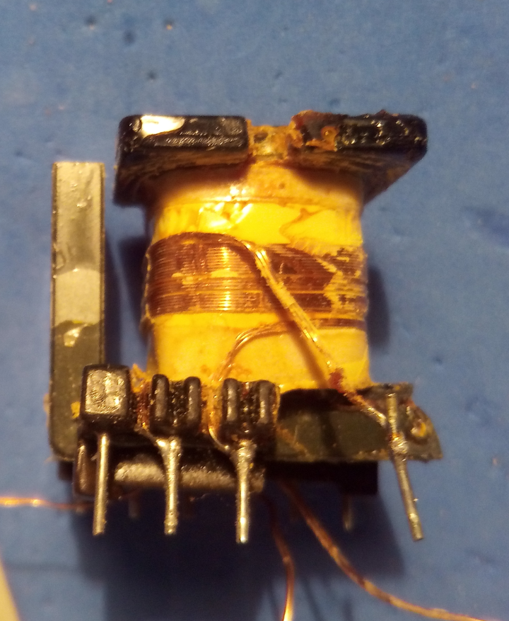

Nella 3a foto in questo messaggio, la facciata del primario (frase che può anche essere che interpretata ironicamente).

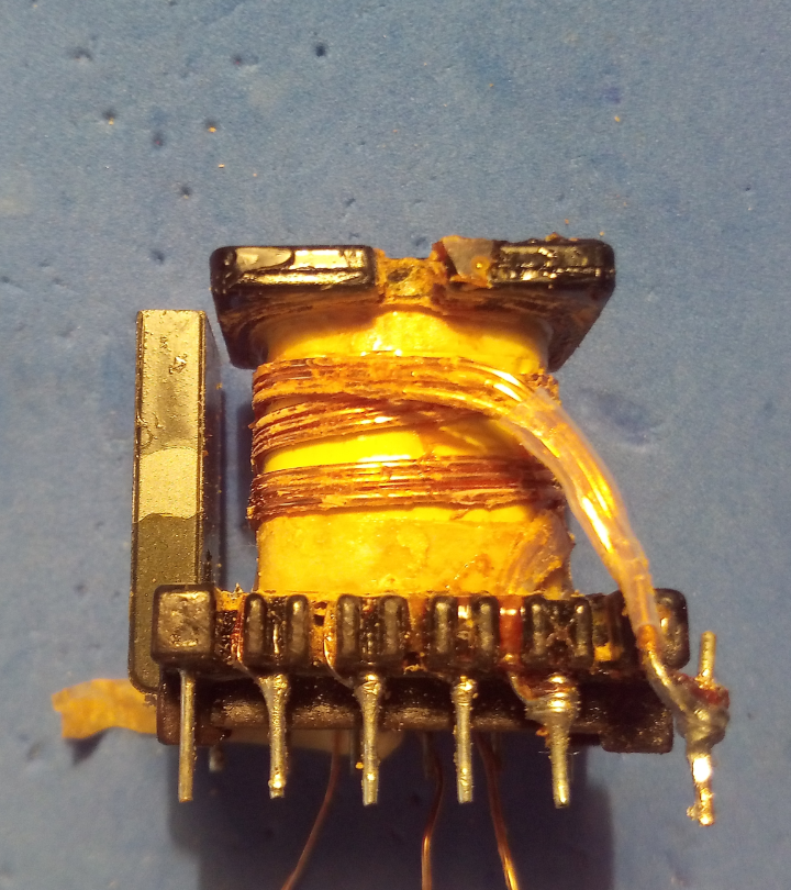

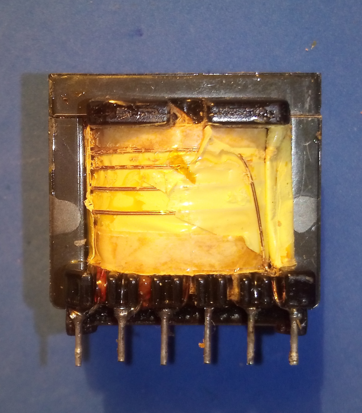

Altre foto relative alla cronologia fotografica.
Nella 2a foto, sul lato sinistro i pin 1_2_3 (con il terzo già svolto) e sul lato destro i pin 5_6 del primario.
Invece sul corpo del nucleo è visibile l'avvolgimento dei pin 7_8 del secondario).
Ultima modifica di
Mau77 il 29 mag 2022, 19:50, modificato 1 volta in totale.

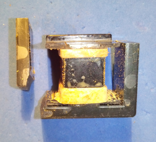

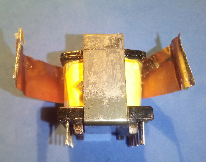

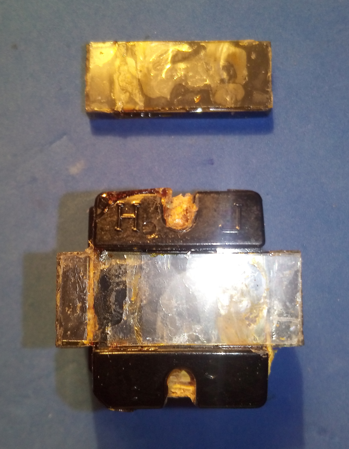

Nelle prime due foto la facciata (o forse meglio, il lato) del secondario e infine il danno accorso (e non è neanche l'unico: dovrò incollare anche le "piazzole" dove sono posizionati i pin e una porzione di zona superiore dell'involucro di plastica che avvolge il nucleo).
