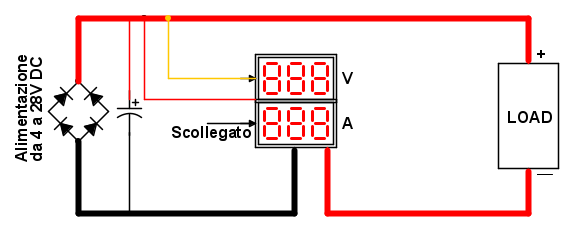

allora elfo, non l'ho disegnato nel circuito,ma in realta ho messo anche un 7812 per alimentare i display ,la ventola,il buzzer ecc.. funziona tutto col 78 tranne che l'amperometro, è alcuanto complesso... appena mi arriva vedrò di fare delle attente prove incrociate ed di esclusione per provare a capire quale sia la causa.. io pensavo che un magnete posse dare fastidio allo shunt interno... :roll:
se continuerà a non funzionare credo che ne metterò uno piccolino a lancetta..
fra qualche giorno metterò il video su youtube e lo linkerò qui..

Messaggioda Foto UtenteElidur » 21 mar 2023, 0:17
Non c'entra niente il magnete.
Devi collegarlo come segue:

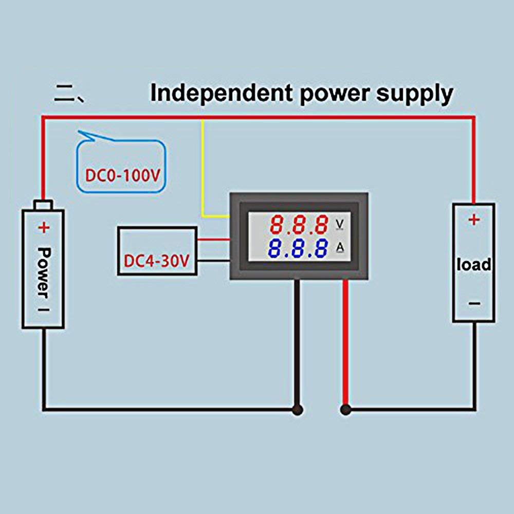

Messaggioda Foto Utentepino81 » 21 mar 2023, 2:23
ah.. ok ELIDUR ( ha 2 volte che ti chiamo "elfo" a quel poveretto gli fischieranno le orecchie.. :mrgreen: scusa)
ah quindi se collega il negativo dell'amperometro non c'è bisogno di collegare il negativo dell'alimentazione in poche parole..?
io avevo visto anche questo come schema di connessione

Messaggioda Foto UtenteElidur » 21 mar 2023, 13:10
pino81 ha scritto:...ah quindi se collega il negativo dell'amperometro non c'è bisogno di collegare il negativo dell'alimentazione in poche parole..?
Esatto. In più, se vuoi utilizzare l'alimentazione singola non puoi misurare tensioni che superino la tensione di alimentazione dello strumento altrimenti devi utilizzare un'alimentazione separata e dedicata solo allo strumento e che non superi i limiti indicati dal produttore. Attenzione perché se forzi potresti danneggiare lo strumento.
