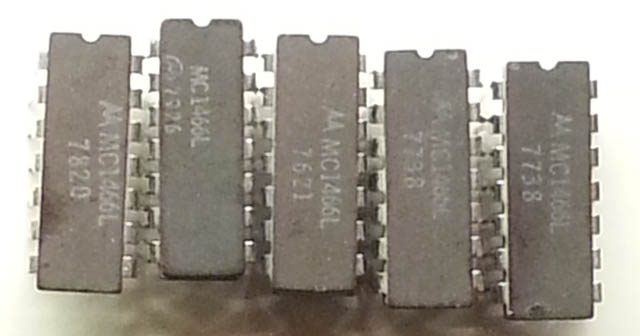

edgar ha scritto:Incuriosito ne ho appena ordinati 5 su aliexpress a un prezzo vile, se non sono dei fake vediamo come vanno.
x Foto Utenteabusivo:
Arrivati! Appena li provo riferisco

[127] Re: LM723 questo sconosciuto ...
Messaggioda Foto Utenteabusivo » 23 mag 2020, 19:38
edgar ha scritto:Adesso che hai riportato in vita l'alimentatore lo lasci da solo?? :mrgreen: :mrgreen:...
Ti rispondo di qua che mi sembra la sede più consona!
A prescindere dall'aver realizzato l'alimentatore di cui sopra, sono molto interessato alla riuscita del MC1466L.
Devo capire dove ho sbagliato semmai avessi sbagliato qualcosa!
Oramai è una questione di principio.
Sono molto soddisfatto delle prestazioni ottenute dall'alimentatore per merito dei tuoi suggerimenti.
Voglio comunque provare l'integrato che mi ha fatto penare.

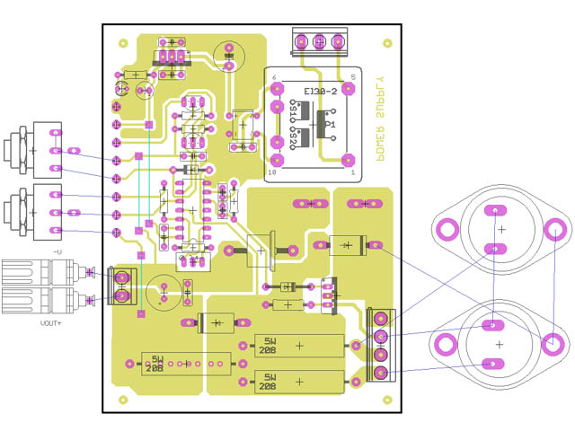

[128] Re: LM723 questo sconosciuto ...
Messaggioda Foto Utenteedgar » 23 mag 2020, 21:51
Dopo vari pentimenti in corso d'opera oggi sono arrivato allo schema e circuito stampato del primo esemplare.
Visto che i condensatori di livellamento occupano un sacco di spazio e ne ho di diverse misure ho preferito lasciare fuori ponte e condensatore/i e mettere al loro posto il trasformatore di alimentazione.
La prossima settimana conto di realizzare il c.s., assemblarlo e provarlo.
Sarà un 15 V un paio di ampere, giusto per fare qualche prova, se mi soddisfa mi basta poco per cambiare tensioni e correnti.
Ti aggiorno
Foto Utenteedgar
10,0k 4 5 8
Messaggi: 5230
[129] Re: LM723 questo sconosciuto ...
Messaggioda Foto Utenteabusivo » 23 mag 2020, 22:47
Molto interessante!
Hai adottato lo schema del DS?
Foto Utenteabusivo
13,3k 4 7 10
Messaggi: 7008
Località: L'Aquila
[130] Re: LM723 questo sconosciuto ...
Messaggioda Foto Utenteedgar » 24 mag 2020, 11:02
abusivo ha scritto:Hai adottato lo schema del DS?
Grosso modo si.
L'alimentatore darà 15/16 V ed il DS prevederebbe potenziometri da 1 kohm * volt. Ho in casa alcuni potenziometri multigiri da 20 kohm così per riciclarli a ho aggiunto un trimmer per regolare la corrente nel potenziometro e di conseguenza la tensione erogata.
Ho aggiunto un transistor per proteggere il potenziometro come da DS.
Ho aggiunto poi un secondo transistor per intercettare il passaggio da V a I costante, ma il il DS è fumoso su questo punto, così ho previsto un connettore per avere a disposizione 24 V, GND ed il segnale di uscita del transistor. Quando mi sarà chiaro il funzionamento vedrò come collegare il led relativo.
Ho aggiunto tutti i diodi di protezione per Vout >20 V che prescrive il DS.
