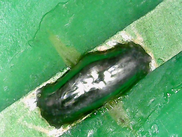

Alan18 ha scritto: Avrei bisogno di indicazioni proprio dal punto di vista pratico. Come si taglia una pista? Per ripristinarla basta solo un po' di stagno nel punto di taglio?
La pista la puoi tagliare anche con un cutter o la punta di una forbicina da unghie, per risaldarla, con il cutter o un po di carta abrasiva togli la lacca verde in modo che si vede il rame nudo e la risaldi

Grazie Foto Utenteelektronik, ho fatto come hai detto e sono riuscito ad isolare i 2 tratti di pista. Poi l'ho anche ripristinata.
La saldatura sarà lunga un paio di mm.

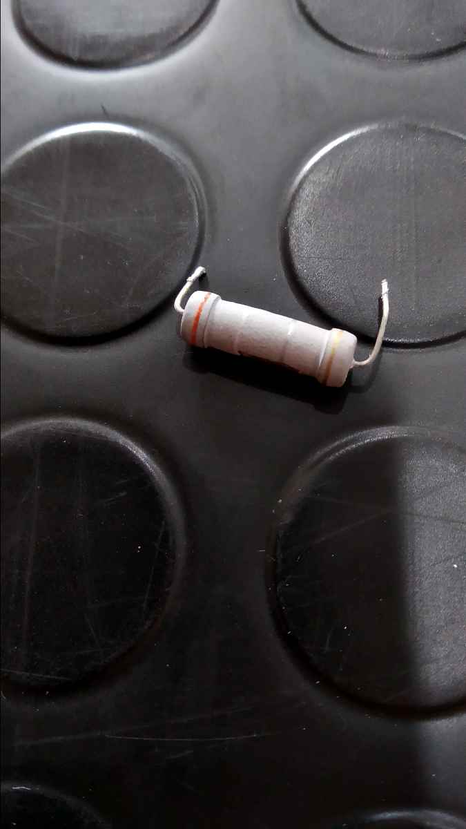

Riordinando il mio cassetto, ho ritrovato R9!!! :-o
Dovrebbe essere 0,39\,\Omega.
Le bande sono: arancio, bianco, argento, oro.

Non so se è un'informazione passata inosservata, comunque ho miracolosamente trovato nel cassetto la vecchia R9 che era da 0,39\,\mathrm{\Omega}. Al momento è montata una resistenza da 1\,\mathrm{\Omega}. Potrebbe risiedere lì il problema?

Visto che hai trovato la resistenza originale io cambierei quella da 1 Ohm con quella da 0,39 e farei un ulteriore prova per vedere se cambia qualcosa
