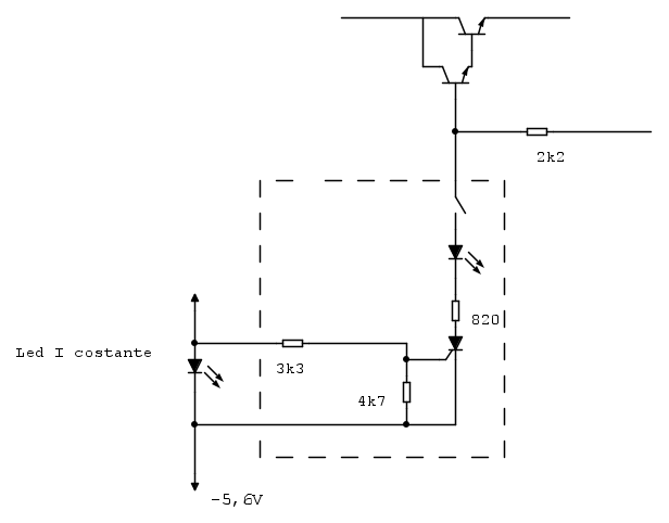

Foto Utentesetteali, la mezza idea è diventata un circuito :ok:
Ho sfruttato il led che indica l'intervento della limitazione di corrente. Il funzionamento è elementare: quando l'interruttore è aperto il funzionamento è classico a caratteristica rettangolare, Chiudendo l'interruttore, all'accensione del LED di limitazione della corrente, si innesca l'SCR, che tira giù la base della catena di transistor serie, portando la tensione di uscita a zero (o quasi) e accendendo il relativo LED. Per resettare il circuito basta aprire momentaneamente l'interruttore. Ho usato un SCR in TO5 di caratteristiche sconosciute che avevo in giro, se lo costruisci potrebbe essere necessario ritoccare il valore delle resistenze.

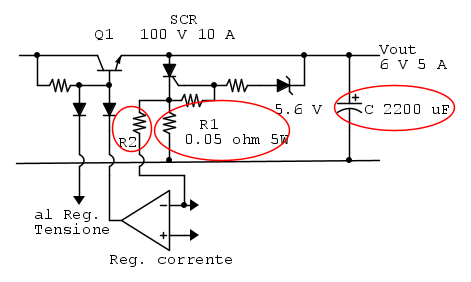

Riporto lo schema semplificato della sezione di crowbar di un alimentatore italiano di ottima qualita' "old school" (anni' 70).
Lo schema e' classico ma con alcune "chicche".
(per togliere ogni obiezione iniziale Q1 e' un triplo darlington doppio).
L'alimentatore eroga 0 - 6 V, 0 - 5 A.
In uscita e' presente un condensatore da 2200 uF che ha sufficiente energia da "sfondare" molti carichi.
E' per questa presenza che il crowbar (SCR 10 A) e' posto sull'uscita in modo da cortocircuitare anche il condensatore.
Per limitare la corrente di picco dovuta alla scarica del condensatore e' posta - in serie all'SCR - una resistenza da 0.05 ohm 5 W (presumo a filo in modo da poter reggere la potenza di picco di circa 1 kW).
Da questa resistenza e' derivata anche la tensione per la funzione descritta nel paragrafo seguente.
La resistenza R2 collegata al pin invertente dell'OP-Amp deputato alla regolazione della corrente forza - quando interviene il crowbar - il circuito di regolazione della corrente a spengere il transistor di regolazione Q1 in modo da limitare la dissipazione sullo stesso quando l'uscita e' in corto circuito per intervento del crowbar.

Messaggioda Foto Utentesetteali » 20 ago 2020, 19:02
Ho provato il circuito e funziona perfettamente, come SCR ho usato un BT169D che ha una corrente di 0.8A e una tensione massima di 400 V cose che non sono nemmeno vicine all'utilizzo, ma è un case TO92 , quindi ha anche bisogno di poco spazio.

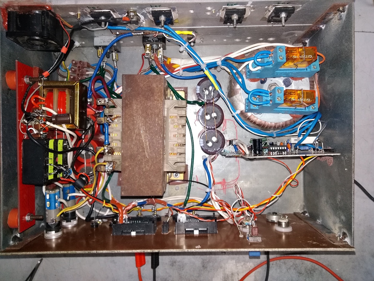

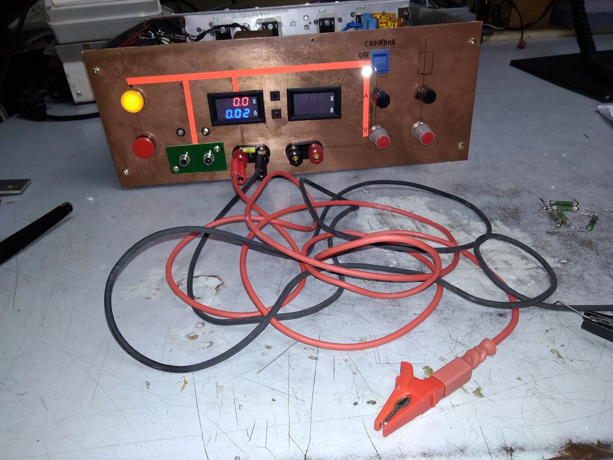

Stamani ancora per una volta ho fatto alcune prove e modifiche sull'alimentatore , Ho sostituito la resistenza di sense che era da 0,17 ohm ( 6 x 1ohm ) e ne ho messa una da 0,1 4 W( 2 serie parallelo per avere più potenza) e sono arrivato ad avere 10 A a 16 V, cosa più che sufficiente per l'uso.
Ho anche provato ad alimentare un transceiver V-UHF da 50 W e non ha avuto problemi, questa prova volevo farla perché LM723 a detta di molti ha sempre avuto problemi con la RF, ma forse era questione di schermature o cablaggi strani.
Ho provato il crowbar e lo trovo interessante abbinato a questo alimentatore, forse non è necessario e si può utilizzare l'alimentatore protetto senza crowbar, ma usando proprio l'alimentatore con la regolazione di corrente come ho sempre fatto ed avere la possibilità di inserirci il crowbar , mi è piaciuto :ok:
Allego alcune foto anche se non è un'opera d'arte, sono partito con l'idea di farlo grezzo e ampliarlo nel tempo, per ora ho finito questa parte con 45 V e poco più di 3 A a tensione massima, un circuito a tensione fissa per provare i led dei TV ed un'altra tensione fissa da 5 V 1 A.
All'interno c'è già un trasformatore con ponte e condensatori e finali Con un po' meno corrente, ma più tensione che sarà finito in un secondo tempo.
Le misure sono: 33 x 26,5 x 12,5 cm
Il frontale , dove si vede il led bianco per l'intervento del crowbar
L'interno dove si vedono i componenti per il secondo alimentatore
Alex

Bello ma il frontale lo lasci così o hai un modo per completarlo graficamente?
