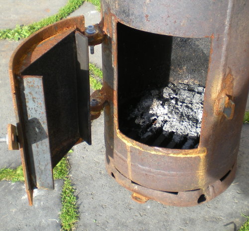

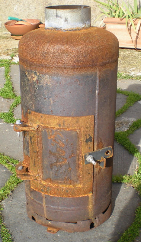

Mentre le locuste si accoppiano vi appioppo un paio di foto di una bislacca realizzazione di termotecnica-appiccicaferro-faidaté:
Rinvenuta una vecchissima bombola del GPL ed amando lavorare il ferro (si dovrebbe dire acciaio ma poi tutti penserebbero all'inox) ho creato accrocchiato una stufetta:
Se ci brucio dentro della legna scalda :shock: ma avrei intenzione di modificarla per sfruttare meglio il calore dei fumi che va disperso nella canna fumaria.

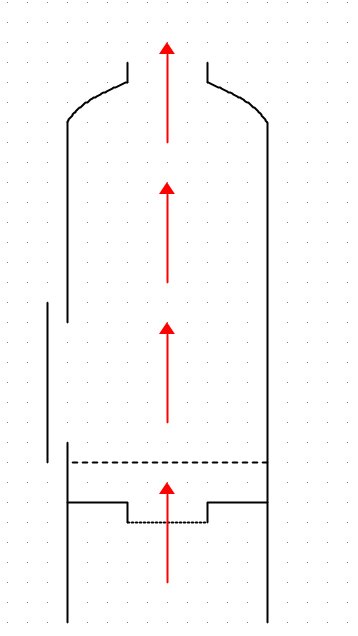

Se la situazione attuale è questa:

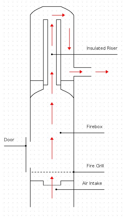

aggiungendo una campana come da disegno:
si dovrebbe recuperare un po' di calore.
Tutto questo come passatempo a basso costo, visto che la bombola l'ho trovata abbandonata, tutto il materiale aggiunto viene da scarti di officina ed ho consumato un po' di corrente, elettrodi per saldare e qualche disco abrasivo.

Ma la bombola l'hai "bonificata" prima d'iniziare con le modifiche ?

WALTERmwp ha scritto:Ma la bombola l'hai "bonificata" prima d'iniziare con le modifiche ?
Certo, come da istruzioni:
viewtopic.php?t=60379&p=603607#p603607

Foto Utentewoodcat ma è bella forte! C'ha uno stile tutto suo. Bravo!

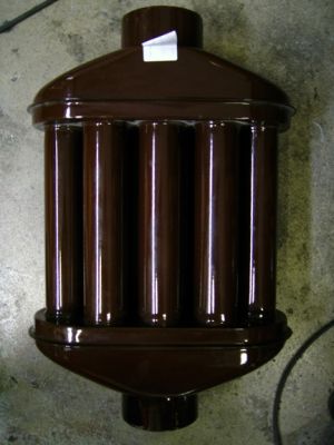

ci potrebbe essere qualche dubbio sulla sicurezza, comunque per la canna vedrei meglio un diffusore di calore come quello che vedi qui:
http://lamotosega.forumattivo.com/t1663 ... inetti-ecc
ovviamente e rigorosamente DIY, avrai qualche tubo che ti avanza...

Invertire la direzione dei fumi in una stufa atmosferica non è mai una buona idea, per non dire che è proprio da evitare.
Esistono (e costano poco) i tubi fumi fatti a posta per sfruttare il calore come quello indicato in figura.

Sjuanez ha scritto:woodcat ma è bella forte! C'ha uno stile tutto suo. Bravo!
... si è piaciuta anche a me, è bella "rustica".
TardoFreak ha scritto:Invertire la direzione dei fumi in una stufa atmosferica non è mai una buona idea (...)
non ho esperienza diretta ma, così, a sensazione, non mi pare qualcosa di funzionale.
Per il tiraggio dei fumi, in tal modo, credo si confiderebbe solo sulla espansione spontanea senza considerare poi l'attrito delle superfici interne e la riduzione della sezione interna nel tempo; forse anche nel breve periodo ma lì, probabilmente, dipende dall'intensità dell'impiego.

non solo incrostazioni, ma anche rischio condense acide.
I sistemi in vendita hanno il vantaggio di non presentare anse dove la condensa potrebbe ristagnare
Beh certo che dei tubi belli verniciati stonerebbero vicino alla stufa, tocca farli di mola e saldatore :mrgreen:

Grazie a tutti per i complimenti; devo ammettere che anche io la trovo molto simpatica.
L'inversione dei fumi non è parto della mia inventiva ma ripresa da innumerevoli realizzazioni trovate rovistando nell'internet; chiaramente non sarà una stufa destinata a durare molto a lungo, dato lo spessore della lamiera e l'inevitabile corrosione.
Le stufe serie sono realizzate in ghisa e materiale refrattario.
Se e quando riuscirò a portare a termine il progetto vi farò sapere se e come funziona.
