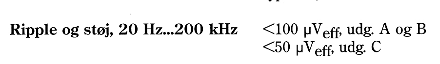

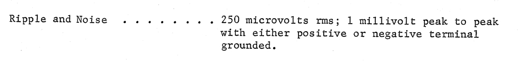

Messaggioda Foto Utenteedgar » 29 set 2020, 0:54
gianniniivo ha scritto:La risposta mi lascia un po' perplesso.
Ti allego le specifiche di 3 alimentatori commerciali
B&O
Elektronika
Lambda
Come puoi vedere nessuna riporta alcuna condizione di carico specifica .
