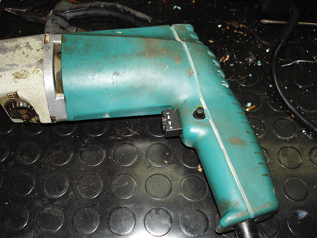

Messaggioda Foto Utentewoodcat » 30 mar 2014, 0:14
Quello che hai trovato è quello che montano sui trapani "moderni"; tutto il circuito per la variazione di velocità è incorporato dentro al "grilletto" e l'inversione del senso di rotazione si ottiene invertendo i collegamenti della bobina statorica o delle spazzole con l'apposita levetta; se ne hai la possibilità procurati un "grilletto" come quello del link sopra, magari da un trapano col motore bruciato o coi cuscinetti/bronzine rotti e prova ad adattarlo al tuo.
Se ciò non è possibile rischia di acquistare online quello lì e in bocca al lupo con l'adattamento.

Messaggioda Foto Utentemarco438 » 30 mar 2014, 8:56
A me pare che quell'aggeggio potrebbe fare al tuo caso; naturalmente ci dovrai lavorare un po', ma so che la volonta' e la capacita' non ti mancano. :mrgreen:
Purtroppo dalle foto non e' che si veda molto e il link e' scarso di notizie quindi, per quanto riguarda altri suggerimenti, dovremo aspettare che tu lo abbia materialmente e vedere come e' congegnato per adattarlo al resto.

Messaggioda Foto Utenteantonyb » 30 mar 2014, 16:52
Vediamo se ho capito bene:
in teoria dovrebbe andare bene (parlo sempre a livello di elettronica non di adattamento meccanico) ha anche l'inversione di rotazione, che dovrebbe funzionare anche quella magari modificando qualche collegamento, ho capito bene? Per me è una cosa in più l'inversione di rotazione, ma se c'è ben venga.
Domani provo a chiamare qualche negozio che ripara trapani, vediamo se hanno qualcosa..
Vero, purtroppo non si vede molto da quel sito, spero solo che non è di pessima qualità.
In rete ho trovato un negozio che vende ricambi per Hitachi, ma costano minimo 35 € :shock: :shock:
Lo penso pure io Foto Utentecore
Grazie a tutti, vediamo che cosa riesco a fare..

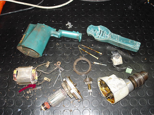

Messaggioda Foto Utenteantonyb » 4 apr 2014, 20:52
Grazie per i suggerimenti :D , il trapano funziona alla grande, meno male che l'ho smontato perché c'erano dei fili che erano messi molto male tra ossido e isolante sgretolato, li ho sostituiti, anche se uno ho dovuto saldarlo proprio vicino al motore, speriamo che non darà problemi, per il resto ho dovuto limare un pochino per inserire il grilletto, ma ora si che sono soddisfatto :mrgreen:.

Messaggioda Foto Utenteclaudiocedrone » 5 apr 2014, 1:21
antonyb ha scritto: ...è normale che non ha la terra questo trapano pur avendo la scocca dove ci sono gli ingranaggi in metallo?...
Si, è normale, anche p. es. le smerigliatrici angolari
(flex) e parecchi elettroutensili portatili hanno la parte elettrica in doppio isolamento ma la sezione della meccanica in metallo, anche per una questione di dispersione del calore; almeno la gran maggioranza degli elettroutensili di qualsiasi marca e qualità che ho visto e maneggiato in anni di lavoro sono fatti così. O_/
