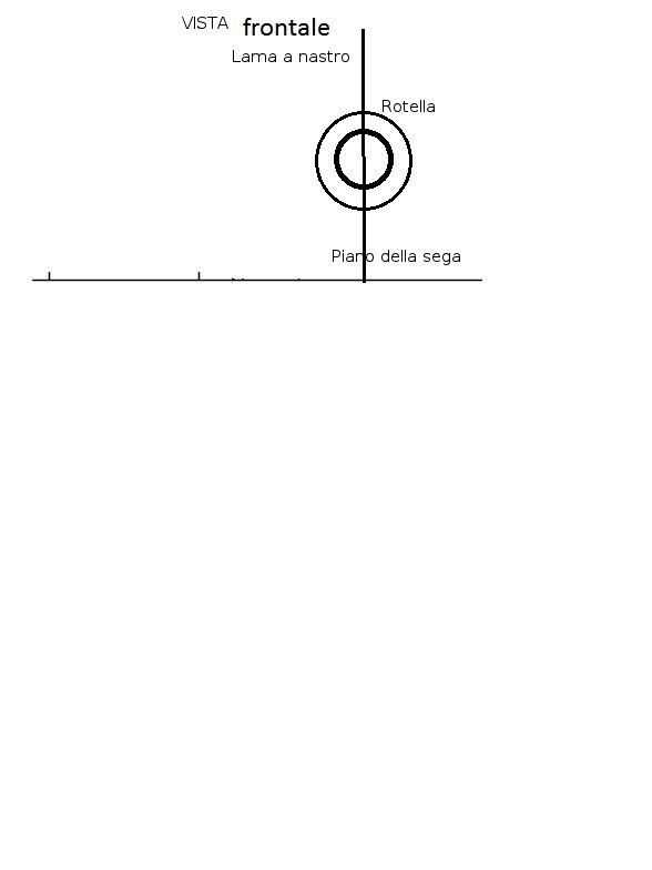

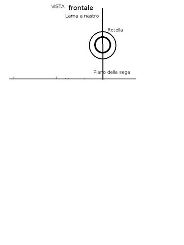

Questa è la posizione della rotella
Se non è una rotella di sicuro ci deve essere un "coso" che impedisce alla lama di essere trascinata via dal pezzo da tagliare.
Di solito c'è una rotella. I cuscinetti a sfere costano poco e li mettono ovunque. ;-)

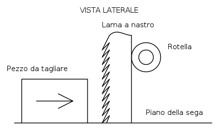

Messaggioda Foto UtenteTardoFreak » 18 mag 2014, 17:43
Mi serve anche la vista laterale.
Devo vedere dove poggia il dorso della lama, il lato opposto a quello dei denti.
Un paio di foto andrebbero pure meglio.

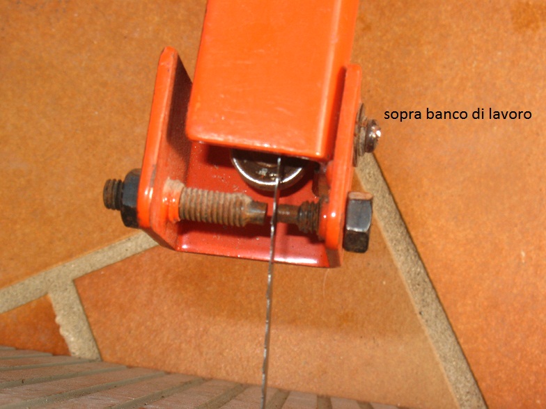

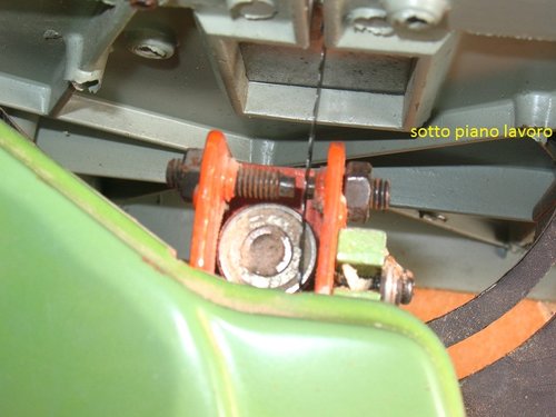

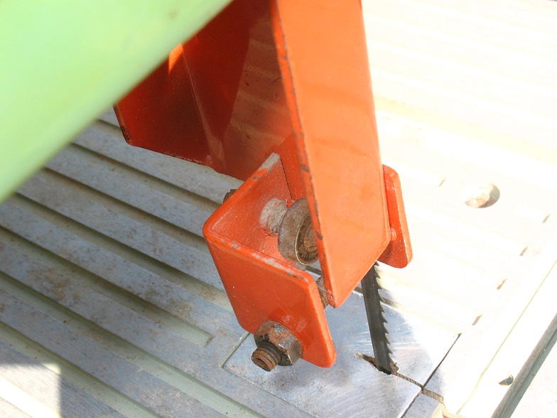

Messaggioda Foto Utentesampei62 » 19 mag 2014, 10:00
OK ecco qua ....... speriamo bene

Messaggioda Foto Utenteclaudiocedrone » 19 mag 2014, 20:56
:-) Direi che sono proprio due cuscinetti a sfere (che curioso modo di usarli però :roll: ); verifica se girano liberamente, probabilmente sono "inchiodati" e la lama ci scivola sopra flettendosi e andando fuori guida; se è così prova a smontarli e sostituirli; smonta comunque tutti i perni e i bulloni e lasciali un paio di giorni a mollo in un po' di gasolio nel frattempo che recuperi i cuscinetti di ricambio. O_/

Messaggioda Foto UtenteTardoFreak » 19 mag 2014, 21:25
Assicurati anche che la lama sia a contatto con i cuscinetti (che, secondo me, sono montati sbagliati) altrimenti ti scapperà sempre.

Messaggioda Foto Utenteclaudiocedrone » 19 mag 2014, 21:47
:-) Ho pensato anche io che fossero montati al posto sbagliato tuttavia ho provato a girare e rigirare mentalmente i pezzi senza trovare una diversa soluzione... quindi può darsi che siano usati proprio in quel modo inusuale :roll: certo che deve regolarli in modo che sfiorino il dorso della lama "a riposo" ma per prima cosa deve controllare se girano altrimenti è inutile. O_/

Messaggioda Foto Utentegiannid19 » 19 mag 2014, 22:06
Il montaggio è corretto, ci saranno anche altre soluzioni ma questa la più classica e antica.
Montate in questo modo le rotelle offrono più superficie di appoggio alla lama.
Per evitare la fuoriuscita della lama questa deve essere ben tesa in modo da non slittare sulla puleggia trainante, se slitta salta via di sicuro (non esagerare).
Verifica che la cinghia di traino si in buone condizioni visto che fa da appoggio alla lama.
