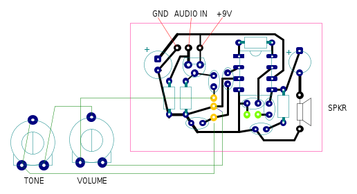

vedo che ci sono ancora 2 c6.
Ultima modifica di Foto Utentemir il 20 set 2014, 18:06, modificato 1 volta in totale.
Motivazione: eliminato quote inutile. utilizzare il tasto rispondi per rispondere e non il tasto cita. Grazie
Foto UtenteTITAN
1.041 2 4 5
Messaggi: 1463
[24] Re: dallo schema alla millefori
Messaggioda Foto Utentemir » 20 set 2014, 18:04
ho seguito lo schema e non mi sono reso conto dei due condensatori egualmente nominati con C6, essendo di capacità diversa vien da se che uno dei due sarà un C8, pertanto l'importante è rispettare le capacità secondo lo schema, sarà poi arbitrio di Foto Utentedadduni nominare uno dei due C8 oppure verificare dove ha prelevato lo schema la corretta identificazione.
quindi Foto Utentedadduni è avvisato, occhio alle capacità di C6 in fase di installazione. ;-)
[25] Re: dallo schema alla millefori
Messaggioda Foto Utentemarco438 » 20 set 2014, 18:05
E no Foto Utentemir! Me lo potevi dire prima e mi risparmiavo mezz'ora di lavoro!!!! :evil:
Va beh, ormai l'ho fatto e lo posto, poi l'OP scegliera' quale fare.
Le piazzole in giallo e quelle in verde sono due connettori, rispettivamente per le connessioni ai due potenziometri e all'interruttore.
P.S. Qualcuno dia una controllata, l'ho fatto in fretta. :-)

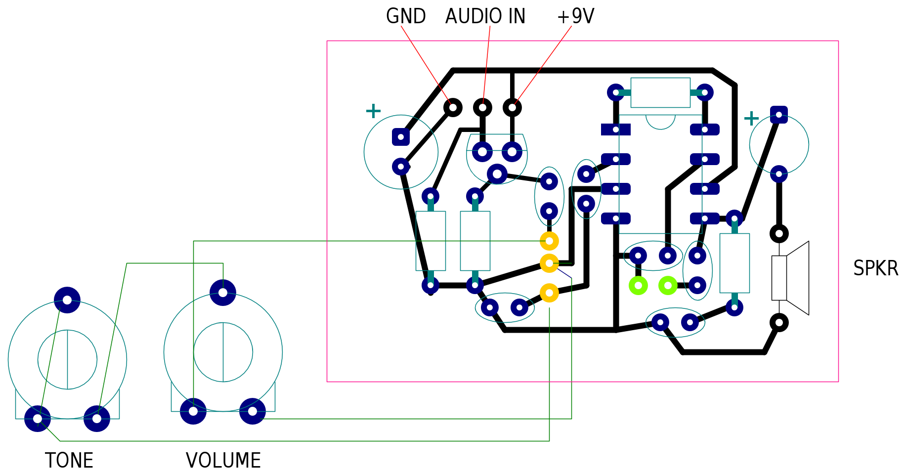

Messaggioda Foto Utentemarco438 » 20 set 2014, 19:56
dadduni ha scritto:1) comviene davvero inserire i potenziometri come se fossero trimmer? perché così si occupa una sacco di spazio sulla millefori e usciranno da li ben 6 fili invece nell'esempio che avevo postato io avevo appositamente fatto in modo che ne uscissero solo due così che i collegamenti "sullo chassis" fossero completamente a parte enon disturbassero la millefori.
Io preferisco portarli fuori dalla basetta e cosi' li ho disegnati; pero' due fili non bastano, ce ne vogliono tre.
dadduni ha scritto:2) essendo un prototipo filato, non passano un po troppi fili sotto l'integrato? se fosse stato uno stampato le piste possono essere anche sottilissime e va bene tutto ma onestamente non me la sento con le capacità che ho a saldare ben tre fili telefonici sotto quell'integratino. che ne pensate?
In effetti tre fili non ci passano, al massimo due; comunque nell'ultimo schema il problema non si pone.
Lo ho disegnato come un PCB ma puoi benissimo seguire lo schema montandolo su millefori.
[30] Re: dallo schema alla millefori
Messaggioda Foto Utentedadduni » 20 set 2014, 19:57
vi ringrazio tutti per la disponibilità =) allora vi faccio ancora alcune domande:
1) ho ovviamente fatto cosi per aprire il file in fidocad ma mi da errore.
2) Foto Utentemir di solito si fanno passare cosi tanti fili sotto un solo integrato? lo chiedo perché io non sono in grado ma almeno se è una pratica comune voglio imparare.
3) mi spiegate più o meno con quale criterio avete modificato lo schema? cioè, è palese al mondo che il vostro è più ordinato del mio ma non capisco dove sta "lo scatto in più": io ho cercato di copiare lo schema solo nel minor spazio possibile e senza far sovrapporre i fili e cercando di non creare giri assurdi di fili o cose strane voi come fate? potete spiegarmi un pochettino? =)
vi ringrazio =)
