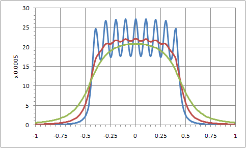

Cercando tra i lavori passati, ho trovato un modello che avevo sviluppato per simulare l’irraggiamento superficiale prodotto da una serie di tubi fluorescenti posti parallelamente ad una certa distanza dalla superficie stessa.
Il modello è abbastanza complesso perché considera l’effetto schermante di un tubo sugli altri e le riflessioni multiple sulle superfici dei tubi in funzione all’angolo di incidenza. Sono ignorati gli effetti di semitrasparenza dei tubi e le riflessioni della superficie ricevente che viene considerata perfettamente opaca.
Tutte le curve sono normalizzate per avere integrale uguale nell’intervallo di visualizzazione. Per questo motivo non è stata riportata l’unità di misura. In un grafico assoluto, la grandezza in ordinate sarebbe W/m^2.
In ascisse è riportata la distanza normalizzata dal centro del sistema emettitore, composto da nove tubi di cui il centrale con ascissa zero. I tubi hanno diametro normalizzato 0.025. Se le distanze si considerano in metri, i tubi sono standard T8.
Il sistema ha ovviamente simmetria assiale ed è continuo lungo l’asse principale dei tubi (z, non riportato).
Si definisce k il rapporto tra la distanza della superficie ricevente con l’estremo vicino della superficie dei tubi e il passo tra gli assi.
Il primo grafico mostra un sistema composto da 9 tubi, tutti a distanza uguale tra loro pari a 0.1. In blu l’andamento per k=0.5, in rosso per k=1 e in verde per k=2. È interessante notare come l’ondulazione vari in modo drastico nei tre casi. Osservando con attenzione si nota anche che l’effetto di bordo aumenta al crescere di k.

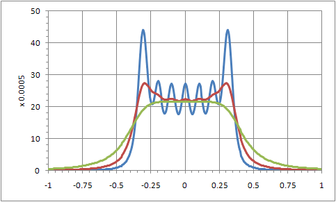

Questo è il prezzo da pagare per avere un’oscillazione inferiore, ma è ovviamente inaccettabile. Al problema si rimedia ponendo i tubi a distanze via via decrescenti, procedendo dal centro verso le estremità. Nel secondo grafico abbiamo una simulazione sempre con nove tubi, ma con distanze dal centro pari a 0.1, 0.2, 0.3, 0.325. In pratica i due tubi più esterni sono stati spostati fino a toccare quelli immediatamente precedenti. Anche in questo caso il grafico in blu è per k=0.5, in rosso per k=1 e in verde per k=2.
Si vede chiaramente come per k=0.5 si abbia un picco dovuto ai tubi esterni che però si riduce all’aumentare della distanza fino a rendere l’emissione molto più omogenea rispetto al caso precedente.

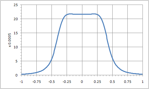

Per ottenere il miglior risultato è necessario iterare la simulazione e ricercare il miglior compromesso. Con una decina di minuti di simulazione si sono estratti i seguenti parametri.
Distanze tubi: 0.1, 0.2, 0.29, 0.365
Distanza piano: 0.15
Questo è il risultato.

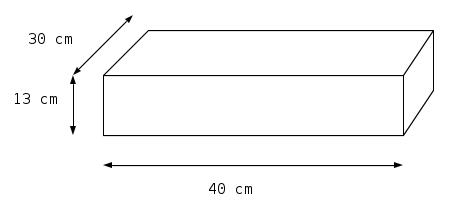

angel99 ha scritto:Quanti tubi intendi utilizzare? A quale distanza dalla superficie? Ho visto che i tubi sono lunghi solo 300 mm, questa è una limitazione importante, credevo tu volessi utilizzare quelli da 600 mm.
Le misure interne della cassa sono 40 cm di larghezza, 30 cm di profondità, 13 cm di alto.
Per quanto riguarda il numero di tubi. All'inizio ho pensato a 4.
Tenendo in conto le dimensioni:
- diametro di ciascun tubo, 1.6 cm.
Poi ovviamente sto pensando ai ballast.
Per il momento quello che mi è stato indicato dal rivenditore è questo (per ciascun tubo...):
http://www.lighting.philips.com/main/pr ... EU/product
Ma se ne trovo uno più economico meglio (10 € l'uno mi sembra tanto ...
- dimensioni (per il momento) : 14.4 cm di lunghezza e 2.2 cm di profondità.
Ovviamente se trovo un unico ballast è meglio.
Per la distanza dalla superficie ancora non lo so. Potrei alzarla a piacere (nei limiti del possibile). Basta che mi faccio tagliare un pezzo di legno dal falegname vicino al lavoro.
