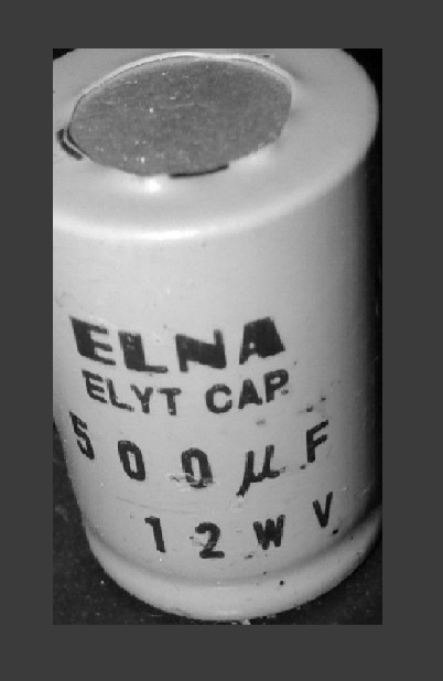

Salve a tutti. Dopo svariate ricerche in queste settimane ho pensato di acquistare 2 condensatori elettrolitici come in figura:
Ecco il link del condensatore, che purtroppo è assiale anzicè cilindrico, come invece mi servirebbe...
http://it.rs-online.com/web/p/condensatori-elettrolitici/8506137/
Cosa ne pensate?
Aspetto via libera per l'acquisto.

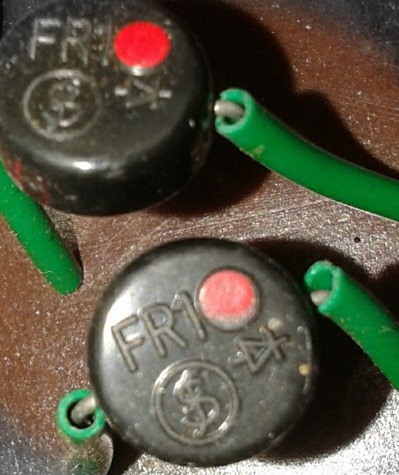

Volendo acquistare anche i diodi, posto una foto del dettaglio di quella che sembra essere una sigla.
Vi sarei molto grato se riusciste a consigliarmi un prodotto per sostituirli.
Grazie.

Duffr ha scritto:purtroppo è assiale anzicè cilindrico, come invece mi servirebbe...
Lo trovi assiale perché hai scelto una capacità di 500 uF, se scegli un 470 uF, che all'atto pratico è la stessa cosa, hai una scelta molto più ampia
Dalle informazioni in rete pare sia un diodo da 100 V 1 A. Puoi usare il comunissimo 1N4002->7 oppure se vuoi stare largo degli 1N540x

per quanto riguarda i condensatori, è facile trovarli anche cilindrici. 500 μF non è un valore standard, ma se i due condensatori sono in parallelo puoi anche sostituirli con uno unico da 1000 μF e almeno 12 V.
Se vuoi fare una finezza e compensare la più bassa frequenza di rete europea (50 Hz anziché 60Hz), per ottenere la stessa ampiezza di ondulazione in uscita dovresti aumentare la capacità totale di un 20%, cioè 1200 μF, ottenibili ad esempio con un condensatore da 1000 μF in parallelo a uno da 220 μF.
Puoi trovare i condensatori da 1000 μF ad esempio qui e qui, e quelli da 220 μF qui e qui.
I diodi FR10 da quel che ho visto qui sono raddrizzatori al silicio da 1 A 50 V, potresti sostituirli con comuni 1N4001, 1N4002 ... 1N4007. Li trovi a poco prezzo per esempio qui e qui.

Se i condensatori siano in parallelo non so; se guardi qualche mio post prima, ci sono delle foto del circuito. Anche sul circuito "vero" è difficile seguire tutto il circuito... potrei fare uno schema...
Nel caso potrei prenderne due da 510 uF, come questo? (rimontandoli però nella stessa posizione di quelli originali ed evitando collegamenti paralleli)
Come diodi quindi prendo questo:Diodo Fairchild 1N4001, 2 pin, DO-41, o questo: Diodo Vishay 1N4002-E3/73, 2 pin, DO-204AL?

Effettivamente dalla foto dello stampato i condensatori non sembrano in parallelo: quindi dovrai usarne due da circa 500 μF. Quelli da 510 μF che hai trovato vanno bene.
Anche i diodi che hai trovato vanno bene, per il tuo uso sono equivalenti.

Duffr ha scritto:Nel caso potrei prenderne due da 510 uF
Visto che li devi ordinare scegli addirittura un valore superiore, 560 uF oppure 680 uF

Duffr ha scritto:non si rischia che la scarica rilasciata dai condensatori sia troppo alta e danneggi il circuito?
Qui non si tratta di scaricare un condensatore su un cortocircuito ma di "spianare" la tensione pulsante a valle del raddrizzatore per approssimare al meglio una tensione continua.
Una capacità elevata diminuisce il ripple residuo, l'unica parte che viene sollecitata maggiormente sono il trasformatore di alimentazione ed i diodi del raddrizzatore che si trovano a caricare una capacità un po' più elevata. Considera però che l'assorbimento totale sarà probabilmente di qualche centinaio di mA, non stiamo parlando di decine di ampere. C'è poi da considerare come giustamente indicato da Foto UtenteGuidoB che il circuito originale è nato per 60 Hz. Con la rete a 50 Hz servirebbero condensatori di capacità più elevata per ottenere gli stessi risultati. 560 uF sono giusto un 10% in più rispetto al valore originale, mentre ci correbbero del 20% circa in più.

Foto Utenteedgar, due condensatori da 680 uF, 25 V come come questo andrebbero bene?
Come diodi infine prendo questi 1N4001 da 1A, 50 V.
