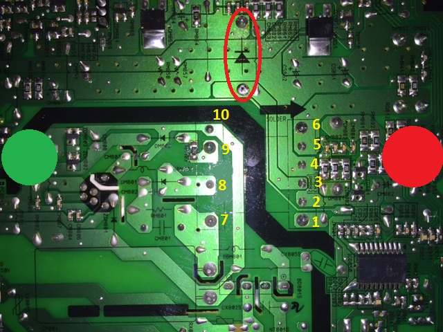

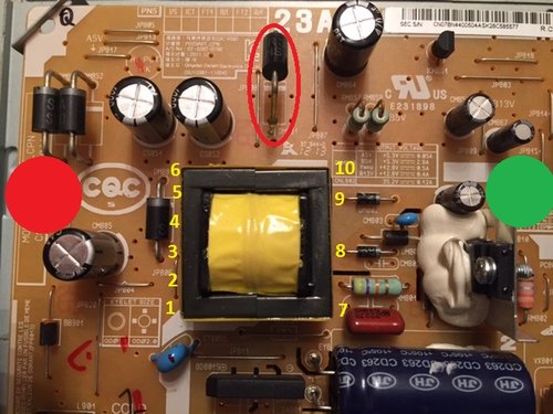

Soddisferò la tua curiosità ma, visto che rischio la vita :mrgreen:, almeno dimmi come e cosa misurare sul trasformatore. Qui sotto metto foto fronte retro con riferimento del lato (pallini grossi rosso e verde), diodo scollegato cerchiato in rosso e numerazione dei piedini del trasformatore saldati in giallo.

Intendi quello in basso a destra (sotto il pallino rosso) nella seconda foto?
E' marcato: MAP3204C- D85861GU. Ho trovato questo a riguardo.

balduzz ha scritto:Intendi quello in basso a destra (sotto il pallino rosso) nella seconda foto?
L'integrato è lui, ma si tratta di un driver per alimentatori switching.
Senza datasheet non posso dirti quali pin verificare ma di sicuro, se segui le piste, uno dei pin finisce ad un transistor (potrebbe essere quello coperto di colla) che a sua volta è collegato al trasformatore giallo intorno al quale hai messo i numeri.
ATTENZIONE CHE LI CI SONO 300V
Per verificare che funzioni serve l'oscilloscopio, il segnale che pilota il transistor è un'onda quadra a duty cycle variabile e il tester potrebbe essere ingannato e ritornare valori senza senso.
Hai già verificato che sul connettore bianco ci sono le tensioni previste?
Accanto al connettore dovrebbe esserci la tabellina con le tensioni corrette.
