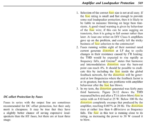

Messaggioda Foto Utenteelfo » 1 feb 2017, 20:54
lucaking ha scritto: ma mi verrebbe da pensare che fino a quando il fusibile non comincia a scaldarsi non dovrebbe farsi troppo sentire.
I fusibili tra amp e altroparlante - quando si scaldano - distorcono in modo misurabile e udibile.
Da Doug Self uno dei pochi(ssimi) veri guru dell'audio
https://books.google.it/books?id=7djSyL ... on&f=false
Fuse distortion

[24] Re: Modifica pedale chitarra e condensatori in mica
Messaggioda Foto UtentePiercarlo » 1 feb 2017, 21:09
lucaking ha scritto:Vi giuro che non è una battuta, e se qualcuno ha una spiegazione vera a riguardo (visto che il "pro" non me ne ha fornita alcuna) sarò ben lieto di rivedere le mie posizioni.
I fusibili, soprattutto se messi nel posto sbagliato de circuito, possono davvero influenzare il "suono"... Ma per un motivo molto semplice e banale: invecchiano e si indeboliscono a causa dei cicli termici che subisce nella sua vita. Normalmente però di loro suonano in modo pochissimo udibile (SE udibile) - tranne quando saltano, ovvio... ;-)

[25] Re: Modifica pedale chitarra e condensatori in mica
Messaggioda Foto Utentegammaci » 1 feb 2017, 21:12
Si Foto Utenteelfo, è chiaro che è una resistenza parassita in serie al carico ma la distorsione introdotta non dipende dal fusibile in se stesso quanto dallo stadio d'uscita dell'ampli ... altrimenti ne dovrei concludere che una resistenza è un componente non lineare. Se vuoi ... il fusibile cambia la sua resistenza a seconda della potenza in uscita, tuttavia sono variazioni lente rispetto alla frequenza riproducibile + bassa.
