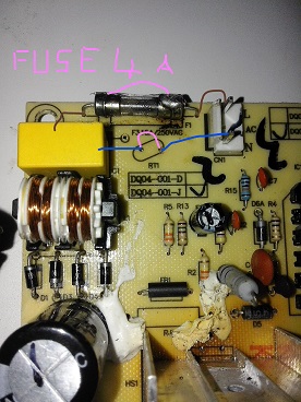

[27] Re: piccolo frigo da riparare
Messaggioda Foto Utentemauro12 » 19 nov 2017, 1:59
ciao ho misurato adesso i 4 diodi e sono tutti a posto e anche il condensatore da 400 volt ,non c'e ' continuita'Devo dire pero' che l'NTC mi e' scoppiato quando,ho messo un filino di rame saldato sul fusibile(che e' rimasto tuttora integro vedi foto) e ho fatto la seconda prova alimentando la scheda dove oltre all'NTC sono partiti anche due diodi .Probabilmente l,NTC e' scoppiato causa dei due diodi in corto e il filo di rame invece di saltare ha chiuso il circuito facendo scoppiare il componente . O_/

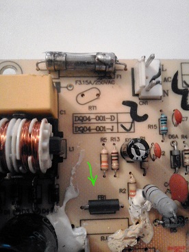

[28] Re: piccolo frigo da riparare
Messaggioda Foto Utentemauro12 » 19 nov 2017, 2:08
20171118_202056_LI (4).jpg (48.89 KiB) Osservato 4617 volte
Ciao questo FB1 quando lo vado a misurare mi da continuita' ,ma non so di cosa si tratta . O_/

[29] Re: piccolo frigo da riparare
Messaggioda Foto Utenteclaudiocedrone » 19 nov 2017, 3:17
:-) Ferrite bead; è corretto che ti dia continuità poiché elettricamente in continua è un ponticello (diverso il comportamento in alta frequenza, ma in questo caso è ininfluente), passa oltre. O_/
P.s. :shock: Ottima l'idea di bypassare il fusibile col filo di rame ! Mi era sfuggito !...
Ottima idea per rottamare la scheda :mrgreen: ... te possino...

[30] Re: piccolo frigo da riparare
Messaggioda Foto Utentemauro12 » 19 nov 2017, 10:34
20171118_202105_LI (2).jpg (60.36 KiB) Osservato 4585 volte
Aggiornamento:ho tolto il filo di rame dal fusibile,e al suo posto ho messo il filamento di un fusibile da 4 ampere;cosi ho fatto sui reofori dell'NTC collegandoci il filo di un altro fusibile da 4 ampere .Ho provato il tutto senza il mosfet e questa volta non e' saltato nulla ,ora resta da vedere che succede quando arriva quest'ultimo.Voi che dite???
