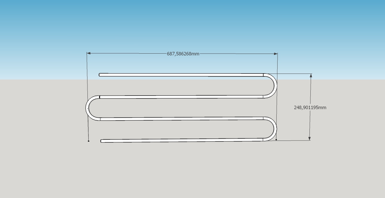

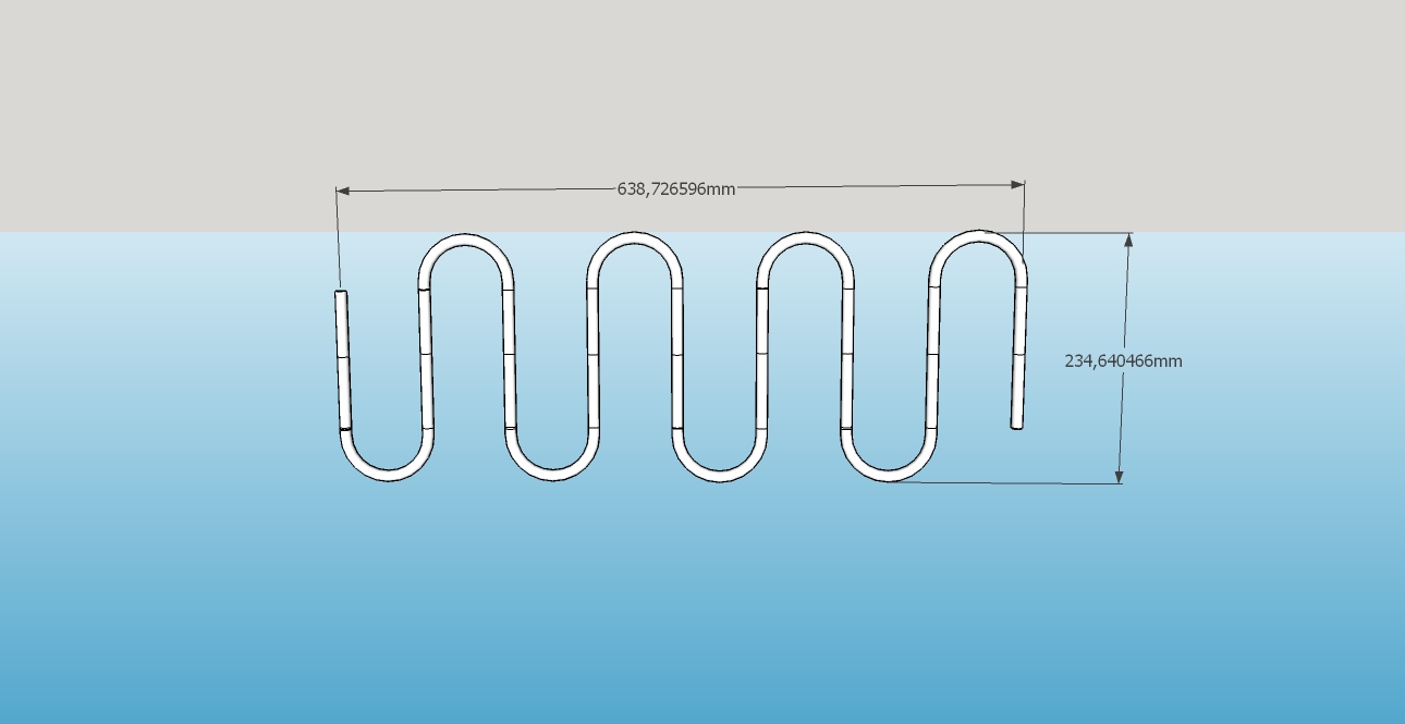

non so se si è capito, ma l'obiettivo è quello di creare un piccolo radiatore... quindi si come dice Foto Utenterichiurci mi servono anche delle alette per dissipare meglio il calore... ho acquistato altri 2 tubi di rame da 1 mt diam 10mm (piu piccoli non ne ho trovati),
lo spazio che ho è circa 25 cm di altezza e 70 di larghezza...
quindi immaginavo di saldarli insieme (usando gli appositi raccordi) e creare una serpentina... che potrà dunque essere formata da 4 tubi 'orizzontali' lunghi un po meno di 70 cm e distanziati l'uno dall'altro di circa 8 cm, oppure da 9 tubi 'verticali' lunghi un po meno di 25cm , di nuovo distanziati l'uno dall'altro di circa 8 cm .
Una interdistanza di 8 cm mi da un raggio di curvatura di circa 4cm, ho letto da qualche parte che il rapporto tra raggio di curvatura e diametro del tubo non deve essere meno di 3:1, in questo caso ho 4:1 quindi la curva (a 180°) dovrebbe essere fattibile...mi confermate?
Con i tubi 'orizzontali' devo fare solo 3 curve, con quelli 'verticali' 8 curve, quindi tenderei per la prima soluzione , se non c'è una grande differenza in maggior efficienza di dissipazione data dal moto piu turbolento che avrei con le 8 curve.. su questo in realtà sono un po in dubbio, cosa mi consigliate?
Mi rimane solo da capire come devono essere fatte le alette... devono essere molto sottili e perpendicolari all'asse del tubo? oppure parallele all'asse? cosa posso usare per farle?
nella conformazione 'aletta parallela all'asse' pensavo di prendere un foglio di rame sottile che taglierei a strisce larghe 6 cm che andrei ad avvolgere parzialmente (cioè per 2cm) intorno al tubo lasciando una 'coda' di 4 cm in direzione opposta al flusso d'aria... che ne pensate?

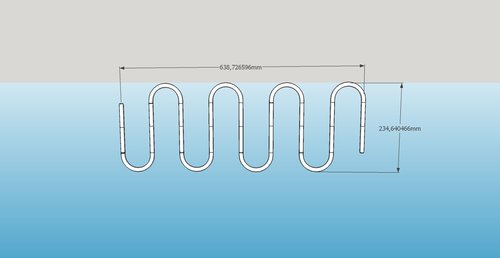

[25] Re: tubo dritto o serpentina?
Messaggioda Foto Utentelodovico » 19 feb 2018, 22:10
ecco le due varianti :-)
nella seconda il cielo sta in basso ma non fateci caso.... :D
Foto Utentelodovico
2.551 3 4 6
Messaggi: 3059
[26] Re: tubo dritto o serpentina?
Messaggioda Foto Utenterichiurci » 19 feb 2018, 22:26
La prima, meno curve e meno resistenza al flusso.
Con lamine.di rame a tener.fermi i tratti rettilinei e fare da alette

[30] Re: tubo dritto o serpentina?
Messaggioda Foto Utenterichiurci » 20 feb 2018, 1:01
non ho mai trattato in pratica (forse nemmeno in teoria) questi dettagli, ma così a intuito credo che il moto interno ai tubi sia poco influente vista la realizzazione DIY e le tante incognite.
La prima soluzione permetterebbe tante alette verticali corte saldate ai tubi, con la 2a lo vedo più complicato (oltre alle tante curve da realizzare)...insomma il mio era un ragionamento da faidate, mi inchino alle considerazioni teoriche
