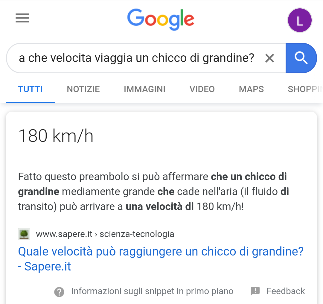

lodovico ha scritto: ...a che velocita' viaggia il chicco quando arriva?...
E' un grave in caduta ed ha una forma abbastanza aerodnamica quindi dovresti sapere a che quota si è formato per poi applicare la nota formula con l'accelerazione gravitazionale di 9,8 metri al secondo al quadrato (cifra che io approssimo in 10 per i conti a mente :mrgreen: ) per poter calcolare la velocità finale...
Messaggi: 15303
[25] Re: come riparare ammaccature grandine
Messaggioda Foto Utentelodovico » 11 gen 2020, 2:47
grazie si e' vero, si potrebbe calcolare anche a mente,
purtroppo pero' al giorno d'oggi la tentazione di ricorrere all'assistente online e' sempre piu forte :mrgreen:

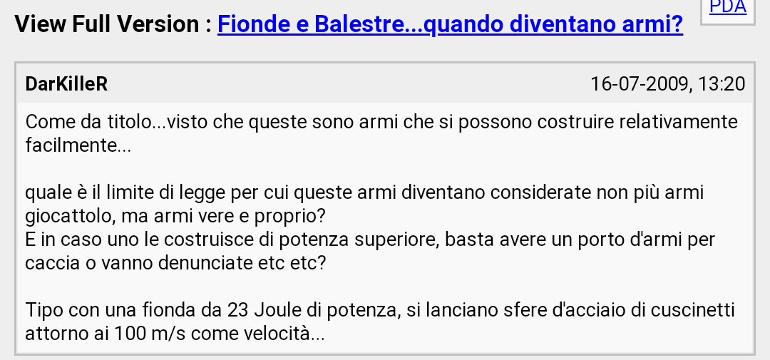

la prossima domanda chiaramente e': a che velocita' si puo' lanciare una pallina di ghiaccio con una fionda? qui l'assistente ha qualche difficolta' ma su un forum ho trovato questo:
questo mi fa pensare che la simulazione sia fattibile, avendo a disposizione il cofano e la fionda (il freezer per le palline di ghiaccio ce l'ho) :D
