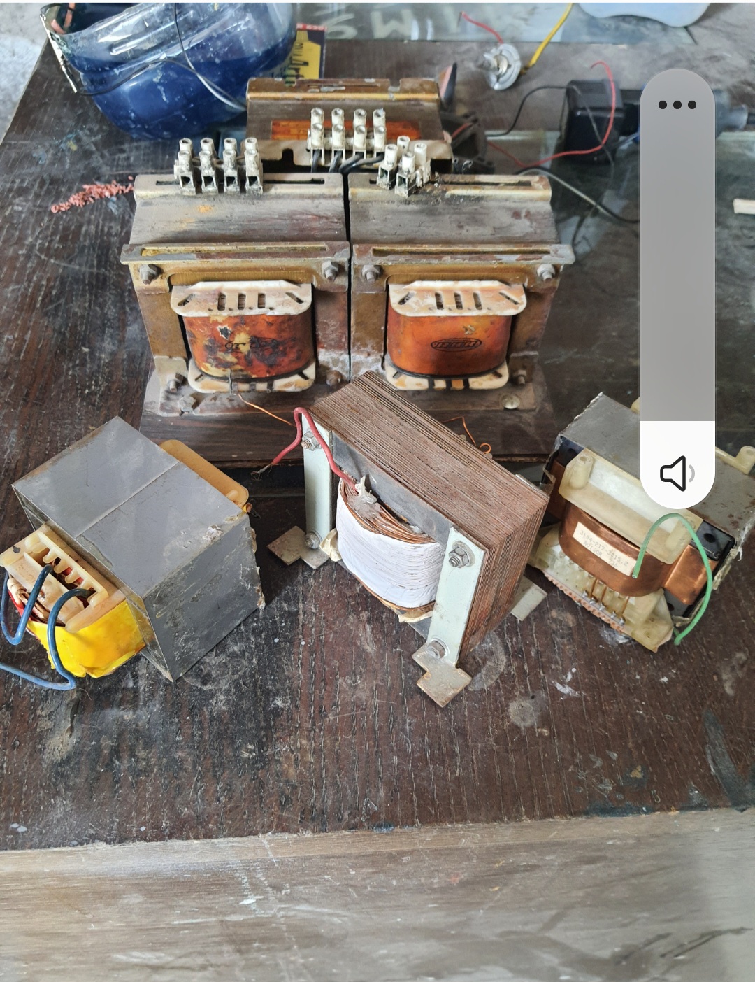

ok elfo,ma lo switch da cosa viene gestito?,ovviamente non mi imbarco in circuiti sofisticati,ma anzi più all'osso possibile..,comunque ho trovato anche alcuni mosfet tra dei progetti accantonati,ho anche trimmer e/o potenziometri di varie impedenze,
per la questione trasformatori avrei anche altre cavie da poter usare per non scomodare i "bestioni"..
non pretendo a tutti i costi di arrivare a 60v,ma quanto meno di riuscire a trarre qualcosa di buono da questa roba che ho....

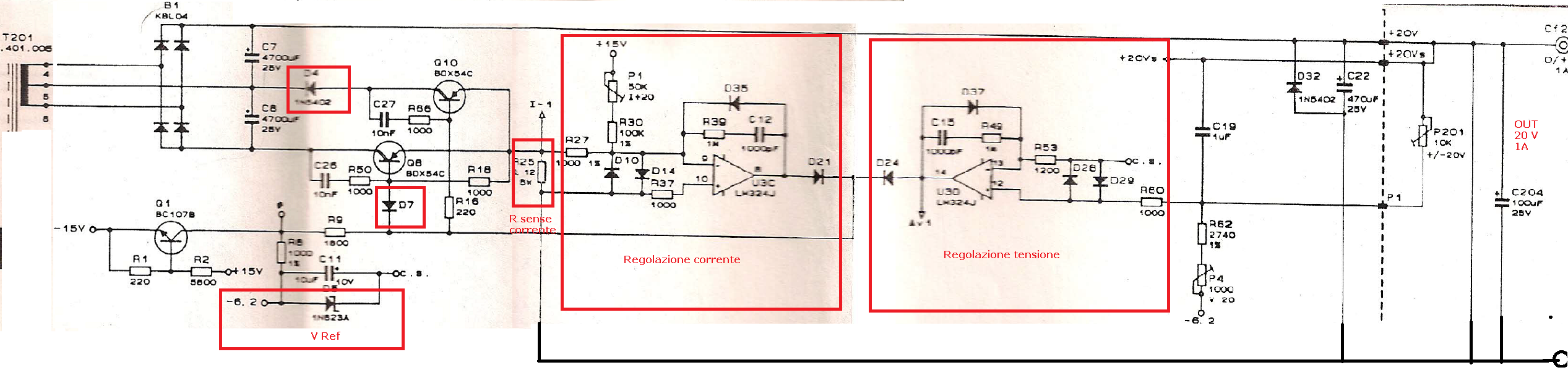

Messaggioda Foto Utenteelfo » 2 mar 2023, 14:22
pino81 ha scritto:ok elfo,ma lo switch da cosa viene gestito
Ecco lo schema dell'Elind 20 V 1 A.
Lo schema e' "classico" con l'unica caratteristica che la regolazione avviene sul ramo "negativo".
I due transistor Q8, Q10 (darlington) di regolazione non sono in parallelo ma vengono "commutati" da D4 e D7.
Foto Utenteelfo

[25] Re: consiglio su autocostruzione alimentatore regolabile in
Messaggioda Foto Utentepino81 » 2 mar 2023, 17:19
elfo ha scritto:Ecco lo schema dell'Elind 20 V 1 A.
:shock:
ok,grazie, ma solo 1ampere.. :roll:
pensi che possa usare gli amplificatori audio che ho..?
(2 tra i candidati)

Messaggioda Foto Utenteelfo » 2 mar 2023, 18:44
pino81 ha scritto:ma solo 1ampere
Lo schema dell'Elind e' una implementazione dello schema di principio del post indicato prima
viewtopic.php?f=1&t=65956#p670991
Nello stesso post c'e' la foto dello schema parziale - basato sullo stesso principio - di un alimentatore 40 V 10 A di "precisione" per alimentare una lampada di taratura.
Nel thread seguente ci sono (tutte?) le info necessarie per dimensionare un circuito di questo tipo con corrente e dispositivo attivo "a piacere", compresi alcuni caveat
viewtopic.php?f=2&t=80312
