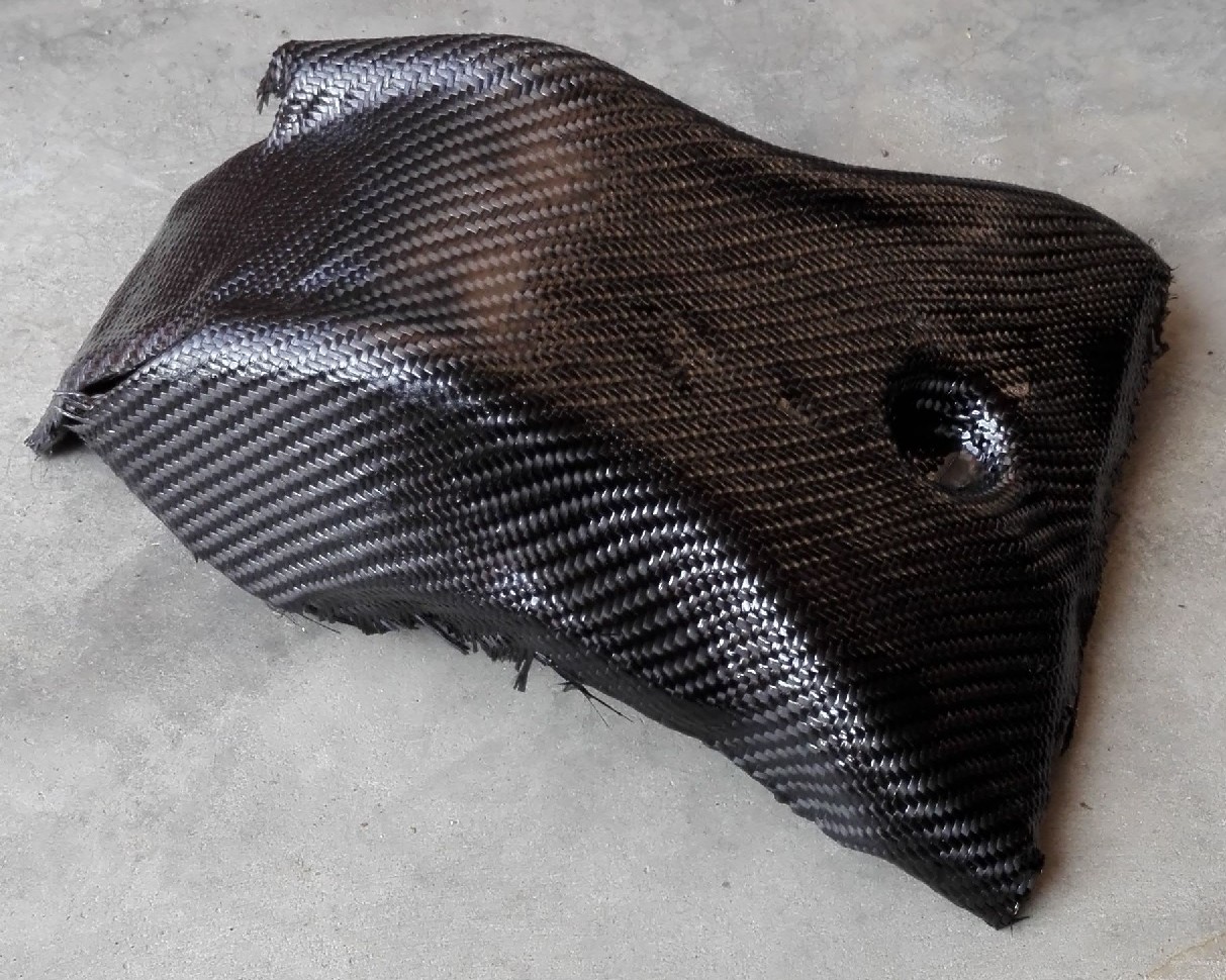

e dopo le protezioni per la marmitta..v.uoi che non sia indispensabile rinforzare col carbonio il paramotore? :mrgreen:

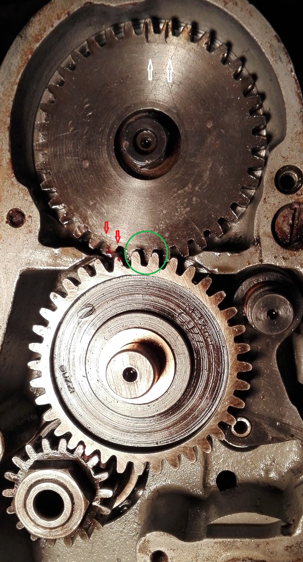

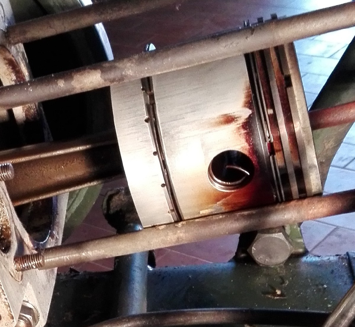

non solo veicoli elettrici a zero emissioni...
manutenzione straordinaria DIY di uno straordinario motore monocilindrico 4T
E per gli intenditori distribuzione a ingranaggi, aste bilancieri e valvole a vista

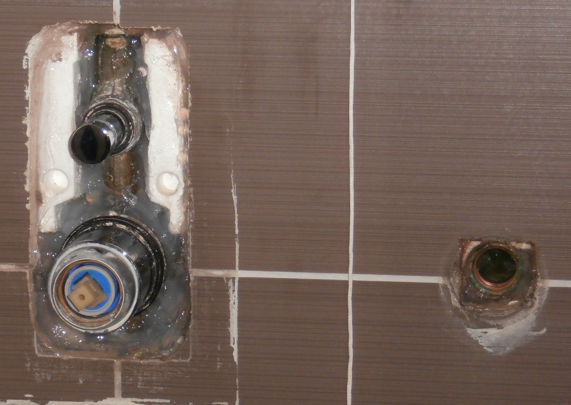

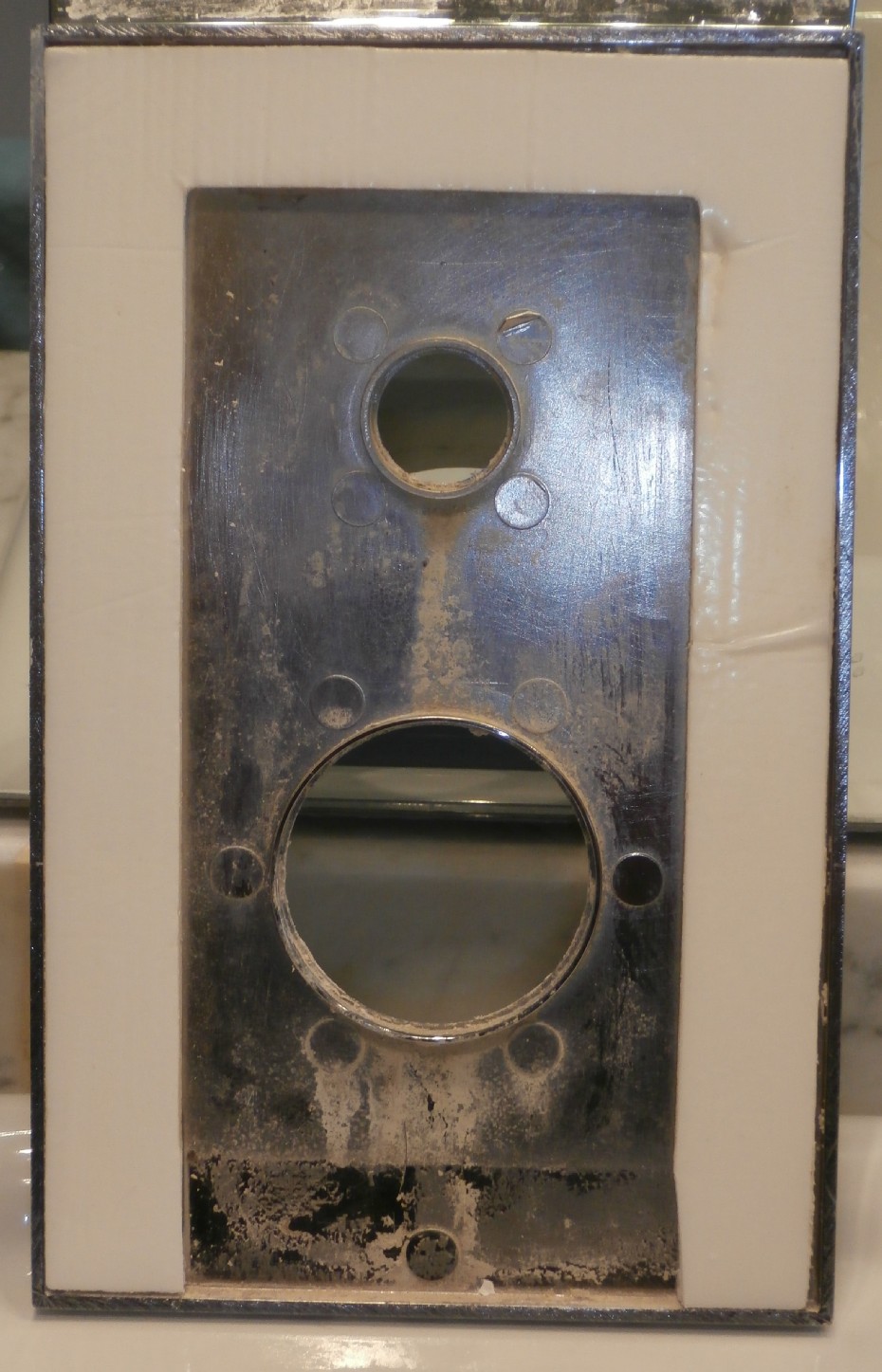

Questa più che una realizzazione è un lavoretto veramente da poco...ma volevo sentire cosa ne pensate.
Nel 2014 avevo fatto ristrutturare il bagno, per motivi estetici ma anche per una infiltrazione dal piatto doccia verso la camera adiacente.
Dopo pochi mesi era comparsa della muffa sui ponti termici...evidentemente la pittura usata era meno "resistente" della idropittura che usavo io di solito.
Ma la cosa più grave è che dopo 3 anni ho avuto nuovamente problemi di infiltrazioni, stavolta dalla rubinetteria della doccia nel muro.
Ecco come spero di aver risolto il problema: riempimento con silicone degli spazi tra tubazioni, piastrelle e mattoni:
Forse sarebbe stata più adatta una qualche malta speciale?
Inoltre..visto che oring e guarnizione non garantiscono la tenuta nel lungo periodo....ho eliminato la guarnizione nella parte bassa della piastra che ricopre il tutto, in modo che eventuale acqua che si infiltra possa fuoriuscire dal lato doccia invece di infilarsi nel muro:
Che ne pensate? E' un lavoro inutile o dannoso? Se non lo è perché gli idraulici non lo fanno, solo per risparmiare tempo?

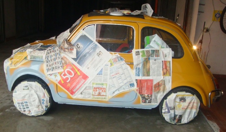

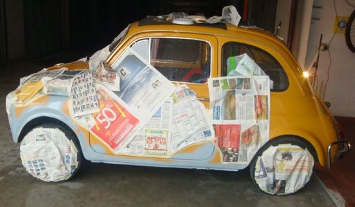

L'unico lavoro da carrozziere sulla mia 500..risultato mediocre ma volevo fermare qualche punto di ruggine, e spendere migliaia di euro per poi lasciarla in sosta al parcheggio del metro non vale la pena....

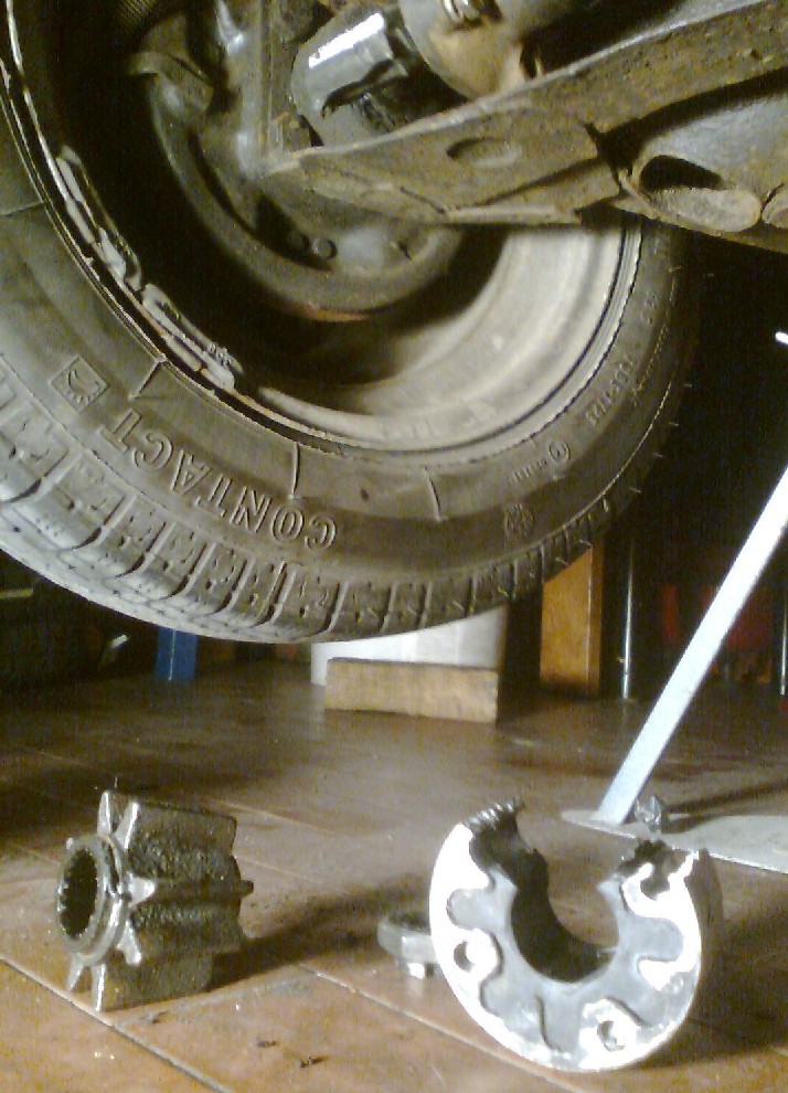

Riparazione giunto elastico semiasse; quando mia moglie mi ha chiamato agitata dicendo "ho perso un affare, sembra un cilindro" mi è preso un colpo

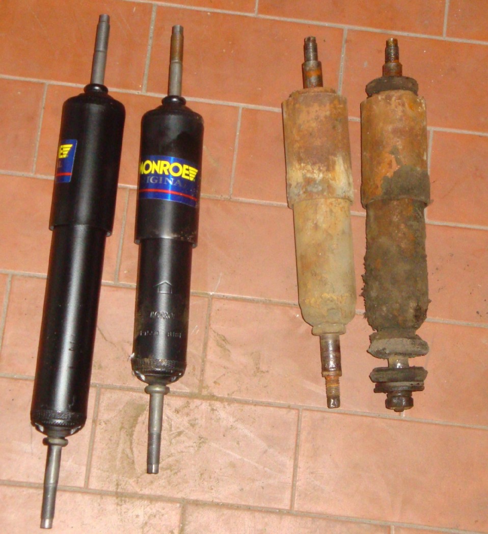

Sostituire gli ammortizzatori è facile, forse erano ancora gli originali :shock:
