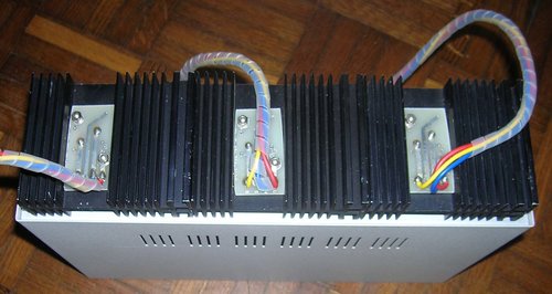

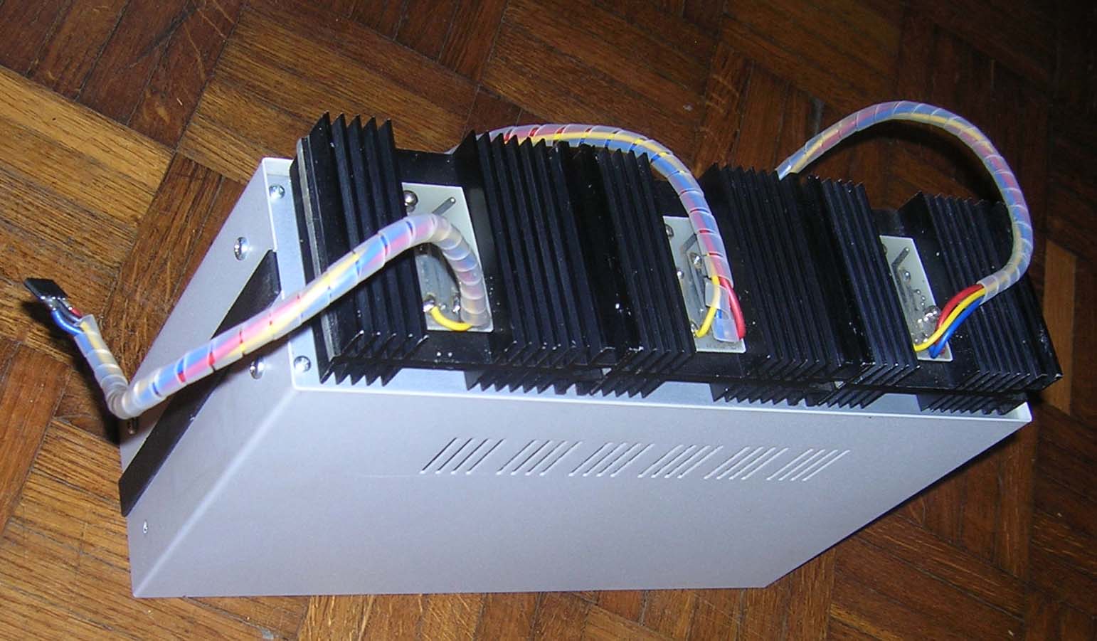

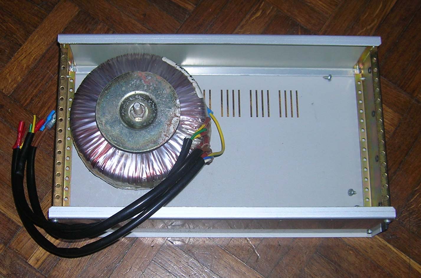

Nel frattempo ho trovato il kit di montaggio del trasformatore che in traslochi vari si era separato dal trasformatore. Aveva ragione Foto Utenteedgar, i l piattello e il rondellone di gomma sono solo di 9cm ed il bullone è da 9mm.
E credo anche di aver trovato dei dissipatori più o meno adatti. Ne avevo comperati su ebay 4 con montati degli LM338K e sono lunghi 9,5cm, quindi 3 faranno circa 28,5cm. Dovrò far entrare il 230Vac sul fianco perché non ci sarà più posto sul pannello posteriore (a meno di fresare via un pezzo di un dissipatore).
A breve metterò foto di case, dissipatori e trsformatore anche per verificare lo spazio interno per i circuiti che siano su PCB o millefori.
Forse non seguo le priorità canoniche, ma ora vorrei decidere che strumenti mettere sul pannello frontale, anche qui per verificare gli ingombri.

Foto

Messaggioda Foto Utenteedgar » 29 giu 2014, 21:17
Avrai da fare un po' di considerazioni per far stare il tutto li dentro. Tra ponte e condensatori ti va via ancora un bel po' di spazio. Quanto è spesso il trasformatore?
Foto Utenteedgar
10,0k 4 5 8
Messaggi: 5229
[38] Re: Alimentatore antico da rimodernare
Messaggioda Foto UtenteFedericoSibona » 29 giu 2014, 23:08
Beh, in circa 15x15x7cm a disposizione per i circuiti penso ci stia un bel po' di "roba". Inoltre, dove non ci saranno gli elettrolitici i potenziometri e gli strumentini (che però penserei di mettere davanti al trasformatore), in caso di necessità si potrebbe anche pensare ad un "secondo piano".
Sopra al trasformatore restano circa 2cm, ma non vorrei metterci qualcos'altro ;-)
