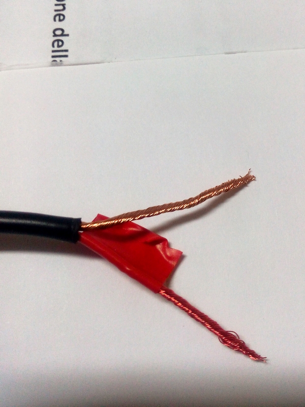

Messaggioda Foto UtentePietroRossello » 15 gen 2016, 17:14
Ragazzi una domanda: smontando le prese accendisigari mi sono accorto (solo in quella dell'alimentatore del PC) che i cavi interni (pos. e neg.) non hanno nessuna guaina che li separa, sono a contatto tra di loro! Ho notato che un cavo (quello che era al negativo) è normale, l'altro invece (quello al polo positivo) è di un arancione più intenso. Ho pensato ad una vernice isolante. Ma come faccio ad attaccare questo cavo allo spinotto a banana?? Devo grattare via la vernice o va tolta con qualcosa di particolare? Lo spinotto a banana ha la connessione a vite.

Messaggioda Foto UtenteDarwinNE » 15 gen 2016, 17:19
Sembrano refoli smaltati, in effetti.
Puoi provare a bruciacchiarne un'estremità?

Messaggioda Foto UtentePietroRossello » 15 gen 2016, 18:20
Si perfetto...bruciacchiandolo va via qualcosa che fa una gran puzza di tossico ed il filo più scuro torna ad avere il classico colore del rame. Anche sull'altro polo c'è la stessa roba, solo che è trasparente.
Grazie 1000! :ok:

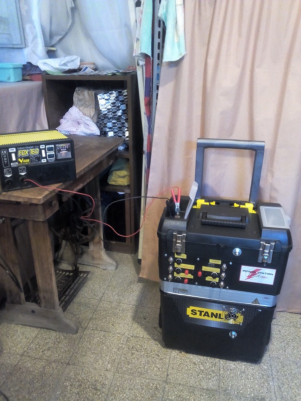

Messaggioda Foto Utentesv650s » 16 gen 2016, 10:26
Io farei anche una feritoia di areazione magari con una piccola ventolina ad estrarre, le batterie piombo-acido, anche con assorbimenti ridotti possono formare idrogeno e all'interno di quel contenitore il rischio di botto non è così remoto..... O_/ O_/

Messaggioda Foto UtentePietroRossello » 16 gen 2016, 14:05
Su un fianco ho ricavato un'apertura, protetta con una retina di quelle degli alimentatori dei PC, in corrispondenza della ventola dell'inverter, però non so se la ventola dell'inverter è ad estrarre o ad immettere aria!
Ho anche fatto dei fori nel case e messo un piccolo dissipatore di una vecchia scheda madre (che è più coreografico che altro probabilmente!) O_/

Messaggioda Foto UtentePietroRossello » 24 gen 2016, 16:14
Finito....ed in carica!!! :ok: :D
