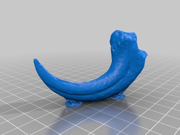

Tenterò di stampare l'unghia di velociraptor scaricata da Thingiverse...

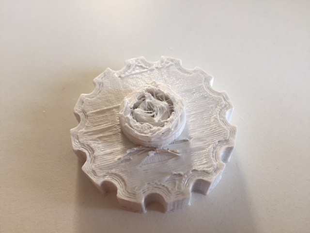

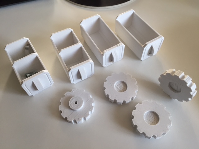

Ciao a tutti,
tra ieri e oggi ho stampato questi
Sono partito dalle impostazioni di Foto UtenteIlGuru e poi ho fatto un po' di tentativi di modifica, soprattutto per diminuire i tempi di stampa visto che non avevo bisogno di qualità elevatissima!
Sono molto soddisfatto e direi che si possa dire che il problema di layer shifting, oggetto di questo thread, è stato risolto.
In conclusione, anche se non ho avuto modo di provarlo, credo che il problema fosse nel driver dell'asse X o addirittura nella scheda.
Mi rimangono altri problemini da sistemare, ma ora che i risultati di stampa sono piuttosto costanti è più facile affrontare il resto per ottimizzare.
Quindi decreterei chiuso questo thread ma non prima di avervi proposto un piccolo quiz...
Vediamo chi indovina quale è la causa del fallimento di questa stampa
(stesso pezzo che vedete in 4 esemplari nella foto sopra). La risposta ce l'ho e ve la posterò nei prossimi giorni :mrgreen:

[40] Re: Stampante 3D - Problema layer shift
Messaggioda Foto UtenteIlGuru » 15 mag 2016, 20:20
Temperatura dell'estrusore?
