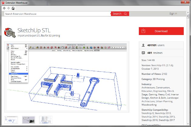

per quel che riguarda il software per lo sviluppo del modello 3d,
io sono abituato ad usare Sketchup: va bene per produrre dei modelli che possono essere stampati?
in che formato devo salvare il modello?
Grazie ancora

Messaggioda Foto UtenteTardoFreak » 23 nov 2016, 17:32
SketchUp è un software per architettura. L' ho usato nel suo ambito e non so se va bene per il disegno meccanico.
Comunque ci sono diversi CAD, io ho comprato Space Claim (ma costa).
Va anche molto bene il CAD che RS-components offre gratuitamente. E' derivato da Space Claim e funziona bene.

Messaggioda Foto Utentelodovico » 23 nov 2016, 19:16
Grazie,
su sketchup ho trovato questo articolo riguardante la stampa 3d:
http://help.sketchup.com/en/article/3000152
In pratica c'è da installare un'estensione che consente di esportare il modello (che deve avere certe caratteristiche) in formato STL.
Sketchup mi piace xche lo trovo molto user-friendly...consente in 5 minuti di passare da un'idea di oggetto (semplice) alla sua realizzazione come modello 3d ( senza alcun background in questo campo )
Ho provato SolidWorks, ma mi pare che qui occorra spendere molto tempo per apprendere come si usa prima di iniziare a modellare qualcosa...
Probabilmente mi servirà in futuro un software che sia una via di mezzo, comunque credo che inizialmente partirò con Sketchup e la sua estensione...
