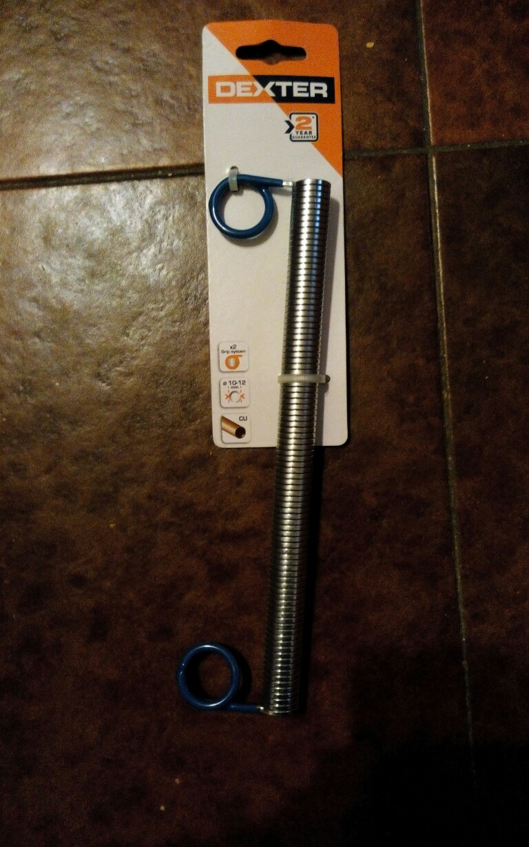

richiurci ha scritto:non ho mai trattato in pratica (forse nemmeno in teoria) questi dettagli, ma così a intuito credo che il moto interno ai tubi sia poco influente vista la realizzazione DIY e le tante incognite.
La prima soluzione permetterebbe tante alette verticali corte saldate ai tubi, con la 2a lo vedo più complicato (oltre alle tante curve da realizzare)...insomma il mio era un ragionamento da faidate, mi inchino alle considerazioni teoriche
grazie Foto Utenterichiurci, non preoccuparti io non vedo l'ora di collaudare il mio nuovo fiammante curvatubi:
quindi procedo con la seconda versione con piu curve, anche per ammortizzare meglio la spesa :mrgreen:
(3 curve mi veniva 1.50 euro a curva, con 8 invece sono sui 60 cent...)
rimane aperta la domanda: con il curvatubi si possono curvare anche tubi in alluminio? (lo chiedo nel caso dovessi aggiungerne altri, tubo in alluminio da 1mt viene 1.80 vs 4.90 tubo in rame...)
grazie ancora a tutti!

Messaggioda Foto Utentelodovico » 21 feb 2018, 16:35
ciao,
per iniziare vi informo che la molla che ho acquistato e' completamente inadatta per piegare tubi di alluminio di 10mm diam
ho fatto la prova ed il tubo e' collassato piegandosi come se non avessi usato la molla...
in compenso, si e' deformata la molla :mrgreen:

Messaggioda Foto Utentelodovico » 21 feb 2018, 17:32
:D
il problema e' che adesso non so neppure se provarla sui tubi di rame...temo che il risultato sara' lo stesso..
immagino che il risultato dia dovuto, a parte la probabile scarsa qualita della molla, dal fatto che il tubo e' da 10, e la molla supporta quelli da 12...
secondo me invece dovrebbe essere precisa, molto vicina al diam del tubo...

[40] Re: tubo dritto o serpentina?
Messaggioda Foto Utenterichiurci » 21 feb 2018, 17:35
guadagna posizioni la mia scelta con meno curve :mrgreen:
