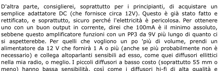

Ah! Ok grazie mille ragazzi :ok: ..... Dispongo di 2 diffusori da 8 ohm 15 W posso utilizzare questi o devo provvedere ad acquistare altri? Per un buon utilizzo a quanto mi consigliate di alimentarlo?

Ah Mario Mario... quello non è un errore di pronuncia (stai scrivendo mica parlando) ma un errore grammaticale; se il tuo potenziometro "gira sempre" ovvero non ha fine corsa sarà invece probabilmente un encoder (completamente inutile al tuo scopo... probabilmente lo stereo da cui lo hai tratto aveva un controllo digitale :roll: ); ogni indicazione utile riguardo diffusori, tensioni di alimentazione etc. la trovi nell'articolo che hai linkato (problemi con l'inglese vero ? :lol: e anche riguardo il potenziometro
"...a 100 k dual log pot is recommended...") e, last but not least, il doppio potenziometro non è un potenziometro a doppio asse ma due potenziometri calettati su un unico asse.

Ok grazie per le info. ragazzi :ok: comunque non ho problemi con l'inglese anzi io né volevo trarre di più da quello che né fa l'autore dell testo, perciò avevo chiesto consiglio a qualcuno più esperto che magari mi poteva dare qualche correzione, che l'autore dell articolo ha trascurato...comunque tutt ok, egli dice di alimentarlo a 12 V ad 1 A massimo di più sono sprecati per una potenza di 700 mw a 4....che non capisco sè 4 sia l'impedenza e questo é il tutto...! Per quanto riguarda l'encoder sicuramente è come dici infatti ho subito scritto che provvederó all'acquisto dell potenziometro!

Mah... io nell'articolo leggo 700 mW per canale su 8 ohm con 6 V di alimentazione... l'unico 4 lo leggo dove dice di aver "recuperato" degli speaker da 4in che significa four inches ovvero quattro pollici, misura che si riferisce alla dimensione (diametro) degli stessi.

Meno male almeno non sono l'unico che recupera pezzi da vecchie apparecchiature... :D ah si hai ragione a 6 V è 700 mw peró dice che sè lo si alimenta a 12 v supera 1 W...è così?

Probabimente oltre un watt a 12 V o qualcosa del genere (nemmeno io sono poi questo grande anglista :mrgreen: ) ad ogni modo conviene sempre riferirsi al datasheet e inoltre devi considerare che è un chip piccolino senza grandi possibilità di dissipazione (non si può applicarci un radiatore) quindi non è che si possa pretendere di spremerci più di tanto ;-)
Edit: Infatti... nessun oltre; sono andato a rileggere e scrive "should be over a watt", in pratica dovrebbe essere un watt a 12 V inteso come al massimo e si riferisce al fatto che lo ha trovato in un paio di casse per PC che dichiaravano una potenza spropositata... PMPO :mrgreen:

Quindi il tuo consiglio è alimentarlo a 6 V accondentandomi dei 700 mw per canale...!? Credo che di corrente allora possa bastare anche 500 mA...i classici alimentatorini che si trovano in giro...!?
