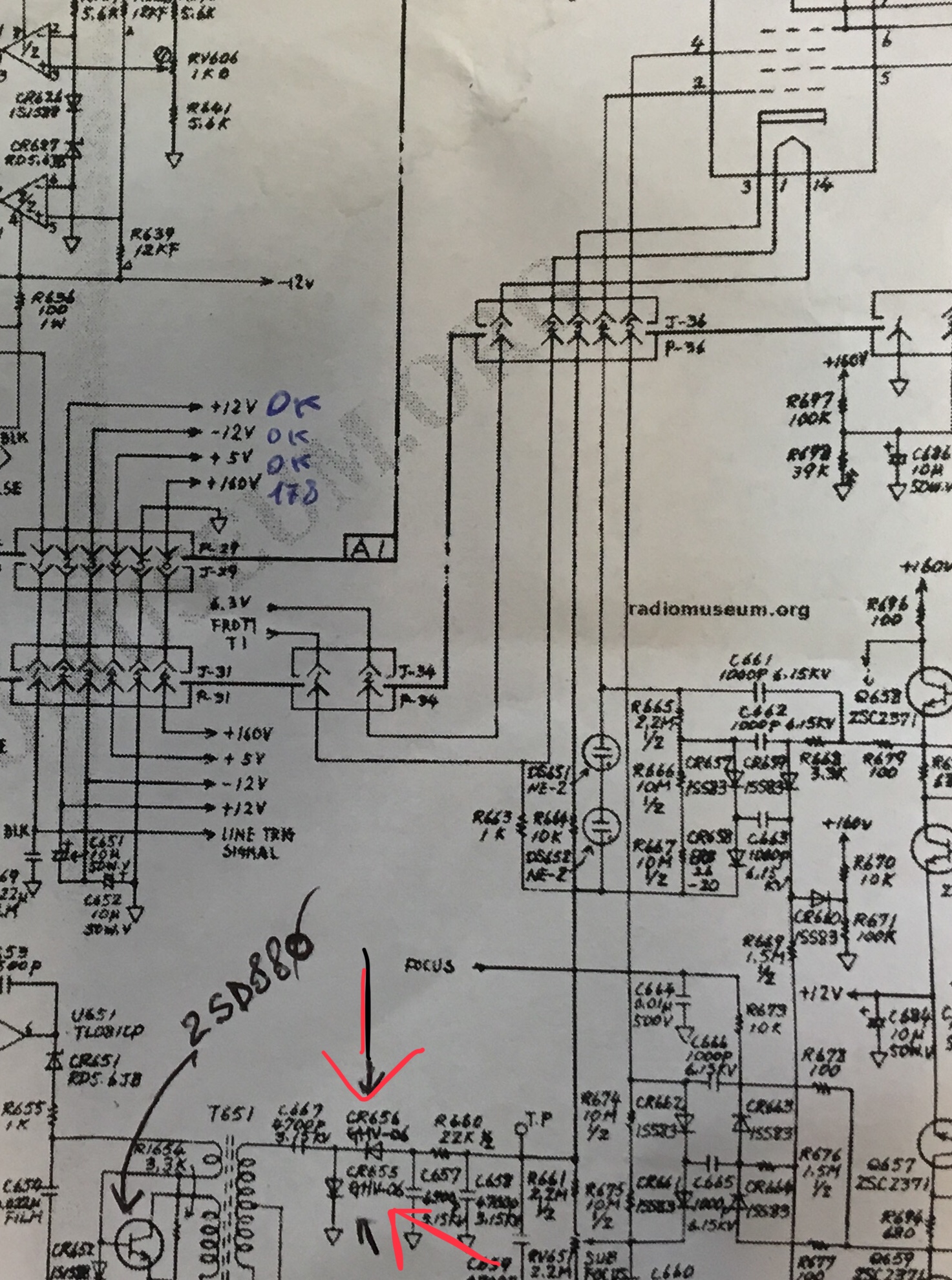

Messaggioda Foto Utentebanjoman » 19 lug 2019, 16:44
Manca lo schema della sezione alimentazioni/EAT/CRT.
Ad ogni modo verifica e controlla le tensioni +5, +12, -12 e +140 V e relativi ripple.

[32] Re: Riparazione oscilloscopio
Messaggioda Foto Utentesplinterfrenk » 19 lug 2019, 20:15
marcel ha scritto:X Banjoman.
Ho riparato moltissimi televisori CRT era il mio lavoro, e tra le esperienze fatte mi è capitato che vi erano i 25KV sotto la ventosa ma parte degli avvolgimenti del trasformatore EAT(a quello mi riferivo) era danneggiato. La conseguenza era : linea orizzontale assente.
Vado a dare una occhiata agli schemi
Perdonami hai ragione, allego il mancante

[33] Re: Riparazione oscilloscopio
Messaggioda Foto Utentebanjoman » 19 lug 2019, 23:42
Ottimo, ora si ragiona.
Con lo schema che hai appena postato, controlla se tutte le tensioni sono presenti e regolari.
Sul connettore P29 della board A1 sono tutte li' belle pronte da misurare. Occhio a non fare cortocircuiti con i puntali del tester.

[34] Re: Riparazione oscilloscopio
Messaggioda Foto Utentesplinterfrenk » 20 lug 2019, 19:08
Misurate ora ora, sono tutte corrette, tranne la 160 che mi da una 178, e confermo che lo spostamento verticale non va

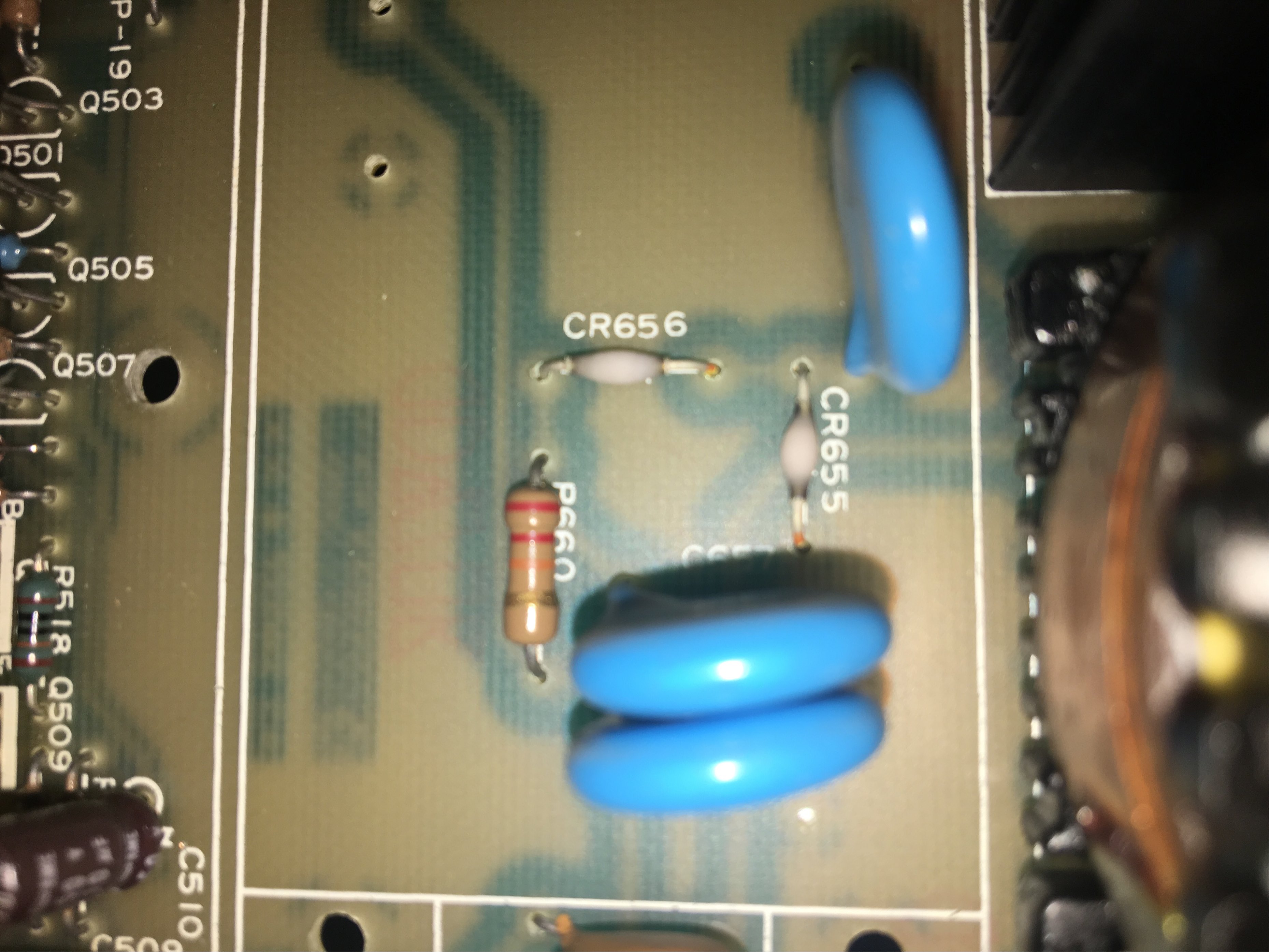

Messaggioda Foto Utentesplinterfrenk » 29 lug 2019, 19:11
Controllando ho trovato questi due diodi che non mi danno giunzione... appena sotto il trafo HV sono dei ghv-06

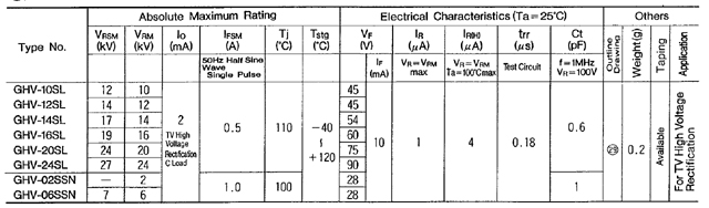

[39] Re: Riparazione oscilloscopio
Messaggioda Foto Utenteedgar » 29 lug 2019, 21:15
splinterfrenk ha scritto:Controllando ho trovato questi due diodi che non mi danno giunzione...
Sono diodi per alta tensione, non li puoi misurare col prova diodi del tester.
Hanno una VF di 28 V :mrgreen: :mrgreen:

[40] Re: Riparazione oscilloscopio
Messaggioda Foto Utentemarcel » 30 lug 2019, 11:58
Guarda lo schema , e fai le misure sotto i terminali del trasformatore EAT.... I diodi che hai sotto test risultano aperti(se non ricordo male) ma in genere non sirompono facilmente
