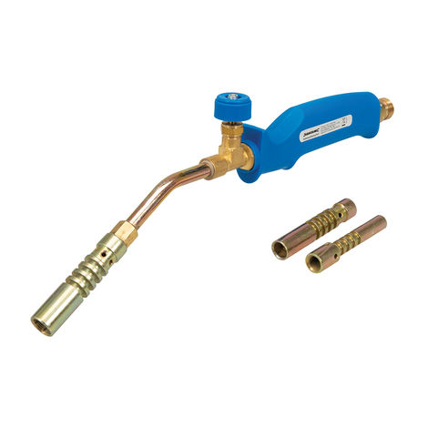

Foto Utenteelektronik, cosa ne pensi se acquisto questo set?
Cannello con 3 bruciatori
Cannello multiplo.png (74.81 KiB) Osservato 6160 volte
CANNELLO BRUCIATORE A GAS TORCIA
Torcia per saldatura e brasatura
In acciaio zincato e impugnatura isolata termicamente. Per brasare, saldare, sverniciare e pre riscaldare. Temperatura massima 1200°C.
Connettore tubo del gas G3/8”-19 LH, BSP.
Controllo variabile con impostazione minima della fiamma pilota. Include tre bruciatori: 10, 14 e 17 mm. Lunghezza: 360 mm.
Uno dei tre bruciatori ha la stessa dimensione di quello visibile sul video che hai pubblicato...

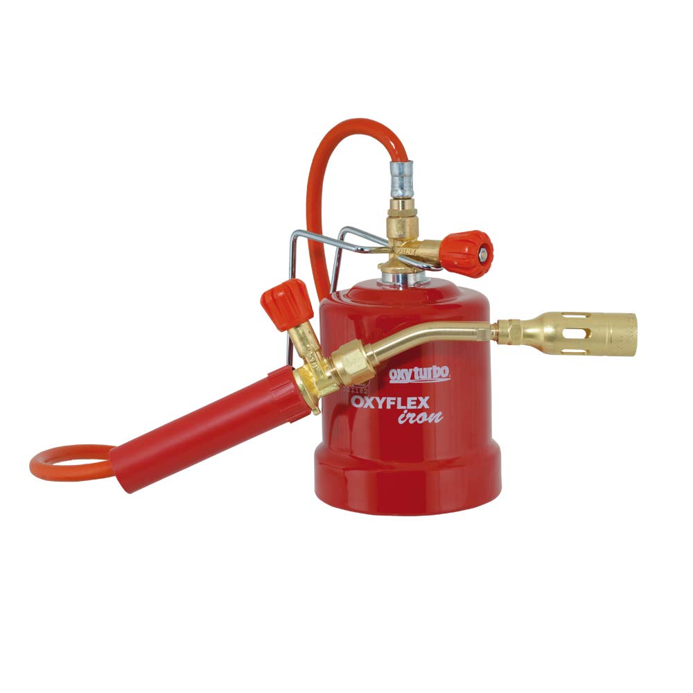

Messaggioda Foto Utentegianniniivo » 9 mar 2020, 2:17
Però anche questo non è male, ha un bruciatore di 22 mm ed è completo.
Saldatore completo
E' alimentato con cartucce BUTAN da 190 g. ma forse 190 g. di gas sono un po' pochini?

[34] Re: Saldatura impossibile
Messaggioda Foto Utenteelektronik » 9 mar 2020, 9:56
gianniniivo ha scritto:Però anche questo non è male, ha un bruciatore di 22 mm ed è completo.
Questo sarebbe ok 22mm va bene perché la fiamma e coprente e non a punta quindi riscalda superfici grandi

[35] Re: Saldatura impossibile
Messaggioda Foto Utenteelektronik » 9 mar 2020, 10:00
Elyon ha scritto:Foto Utenteelektronik, cosa ne pensi se acquisto questo set?
Bisognerebbe chiedere al venditore se questo cannello ha un ugello da 22mm, se gli ugelli sono piccoli la fiamma esce a punta e quindi può riscaldare solo piccoli pezzi perché la fiamma non è avvolgente. Bisogna ricordare che la distanza della fiamma al pezzo da saldare è molto importante.

[38] Re: Saldatura impossibile
Messaggioda Foto Utentegianniniivo » 9 mar 2020, 10:51
Ma se si deve collegare il cannello ad un'altra bombola, allora, forse, è meglio comprare soltanto il cannello di cui al punto 31, costa la metà. Poi si può cercare una bombola ricaricabile da idraulico. Basta una bombola da 1 o 2 kg, usata...

[39] Re: Saldatura impossibile
Messaggioda Foto Utenteelektronik » 9 mar 2020, 11:31
gianniniivo ha scritto: allora, forse, è meglio comprare soltanto il cannello di cui al punto 31, costa la metà. Basta una bombola da 1 o 2 kg, usata...
Sicuramente, costa meno e fa lo stesso lavoro. Io per la lavorazione delle perle e per saldare all'argento adopero una bomboletta di gas da camper e un concentratore di ossigeno comprato in ebay usato
