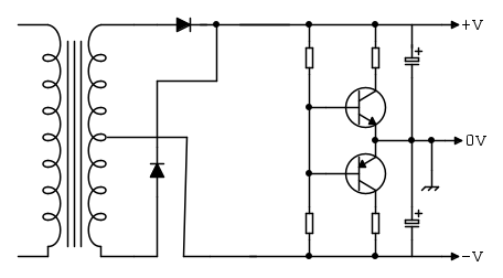

Ti potresti accontentare di 50 W di uscita?
Se il trasformatore è a presa centrale puoi fare un raddrizzatore a doppia semionda coi classici due diodi e ottieni 43 V.
Li dividi come fa la Quad nel modello 606
Avrai meno potenza ma il lavoro è minimo e il riciclo totale

http://quadrevisionspot.blogspot.com/2009/12/quad-306-monoblock-virtual-earth.html
o anche
http://2.bp.blogspot.com/_yc3hhZdhOVw/SxfZzxE1j3I/AAAAAAAAAz8/CWJc2HTfPRE/s1600-h/306+PSU.bmp
Qui c'è una discussione in merito.
Basta cercare lo schema del Quad 306 o 606
La cosa che lascia un po' straniti è che non servano transistor mostruosi, in pratica qualcosa tipo BD139/140.
L'ho provato, funziona
o anche
