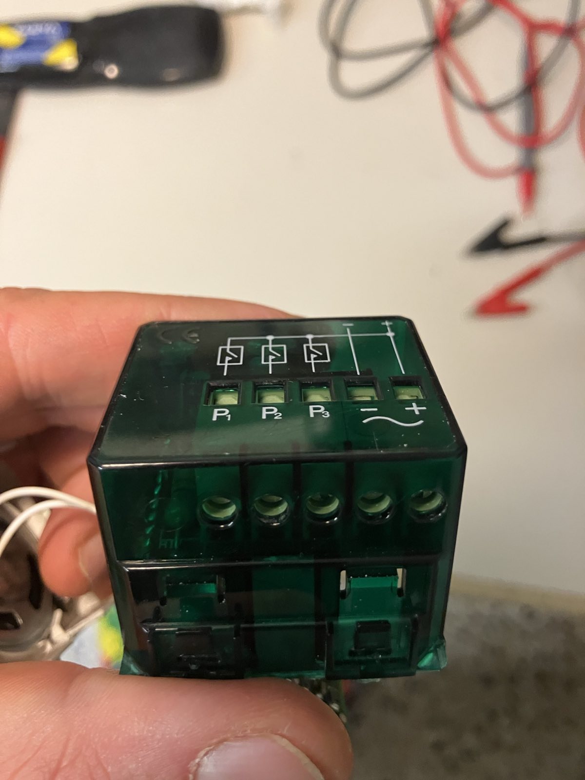

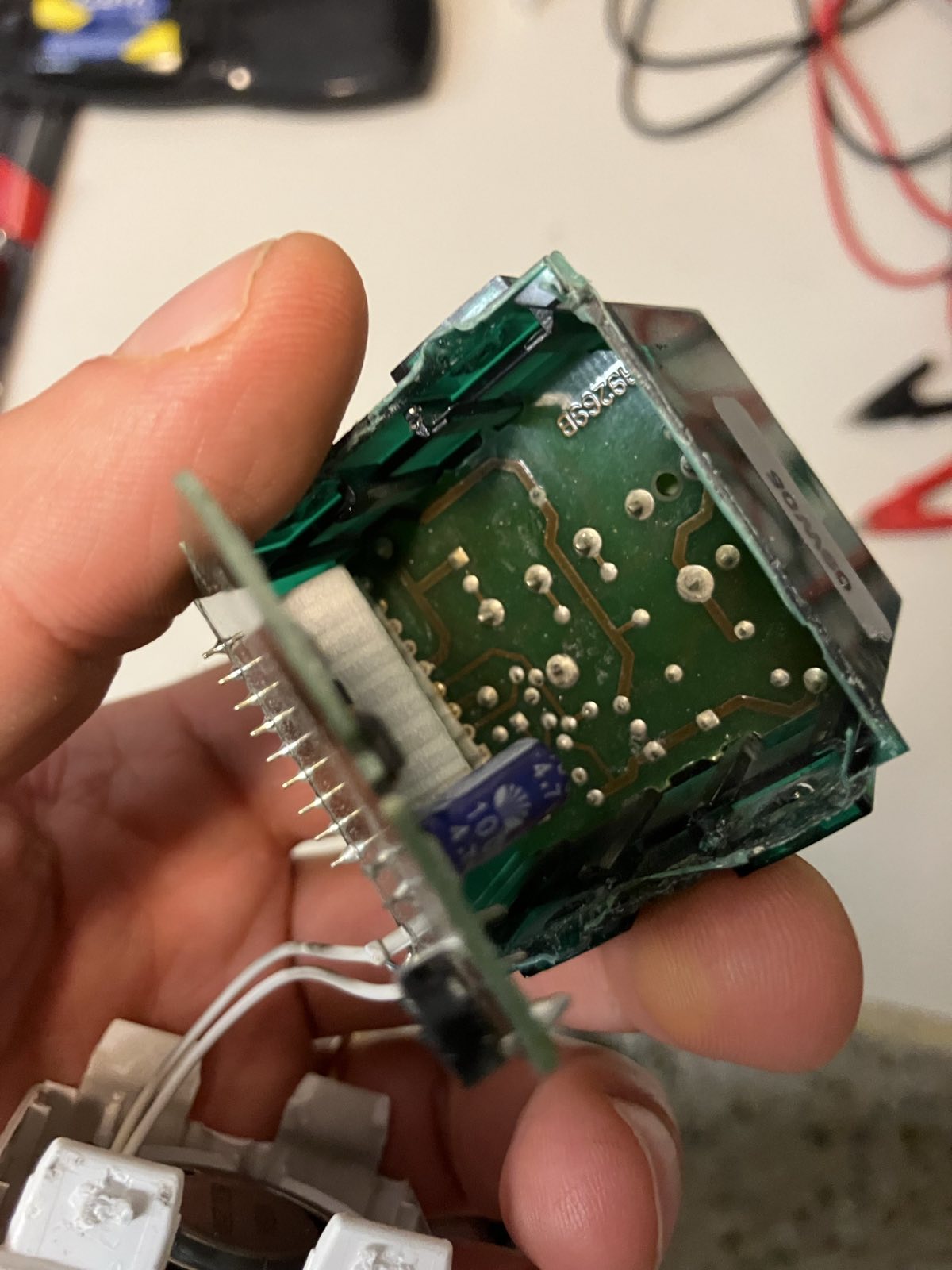

Dunque ho agito di seghetto, tra l'altro altro che delicatamente, bisognava agire con decisione.
Comunque l'ho aperto e non ho nemmeno rotto nulla, a parte chiaramente il perimetro tagliato col seghetto ma è poca cosa.
Il problema ora è estrarre le scheda interna (una, come da foto, è già fuori), sulla quale si trovano i condensatori. Questa sembra ben incastrata dentro e non arrivo a smuoverla. Mi viene persino il dubbio che il connettore (altra foto) sia in qualche modo incollato all'involucro verde.
È veramente un dispositivo malefico.
Michele.
Michele.
vedi che sulla scheda in corrispondenza di P1-P2-P3, meno e piu delle viti forse vanno dissaldati i pin a meno che non e possibile sfilarli, forse va dissaldato anche qualche altro pin dall'altra parte, in questo modo riuscirai a sfilare la scheda.

Ma no hai fatto bene, alla fine è utile anche per imparare qualcosa.
La scatolina l'ho alla fine segata sia per aprirla che poi per accedere alla scheda che non riuscivo ad estrarre (alla il connettore non era saldato alla scatolina ma l'estrazione della scheda era ugualmente molto difficile).
Sorprendentemente, benché a parole sembri che sia tutto distrutto, in realtà le condizioni della scatolina sono buone e basta un giro di nastro adesivo per chiudere.
Prima però tocca ai condensatori.
Michele.
