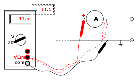

ora è possibile che già sia stata fatta questa verifica, ma la tensione fra morsetto negativo ed a monte dell'amperometro e poi a valle dello stesso è stata eseguita ?
ovviamente, misura a vuoto e sotto carico. ;-)

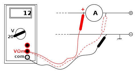

Per prima cosa ho sostituito i faston del secondario dopo aver rimosso per bene la lacca nei capi; ho misurato la tensione sui faston e dava 13 volt esatti.
Ho poi misurato la tensione prima e dopo l'amperometro e questo è il risultato:
Ho messo in carica la batteria e la tensione misurata sui morsetti è passata gradualmente da 13.26 volt a 14.50 volt, con una corrente assorbita che è passata da 1 ampere a 0.5 ampere attuali.

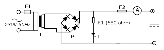

Come si vede dalla foto ho aggiunto un led che però naturalmente si accende non appena collego la batteria alle pinze anche se il caricabatteria è scollegato dalla rete; come posso fare in modo che si accenda solo quando parte la carica? Ho pensato ad un diodo prima della resistenza. Secondo voi?

Per il diodo, fai uno schema di come lo hai collegato e vediamo di trovare una soluzione perche' si accenda solo al momento dell'accensione del caricatore.

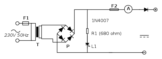

Messaggioda Foto UtenteMMyers560 » 24 lug 2014, 16:02
Io pensavo di posizionarlo prima del resistore, ma forse sto dicendo una enorme fesseria. ?%

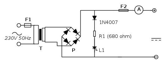

Messaggioda Foto Utentemarco438 » 24 lug 2014, 16:10
No, messo cosi' non serve a nulla e il led continuera' ad accendersi anche quando colleghi la batteria a caricatore spento.
Il diodo dovrebbe essere inserito cosi':
ma, se mettiamo un diodo comune, a quelle correnti, porterebbe una caduta di circa 1V (anche piu') di tensione che andrebbe ad influire sulla ricarica. Proverei a mettere un diodo schottky da 7/8A.
Questo, per esempio, dovrebbe dare una caduta inferiore a 0.50V a 6/7A.
