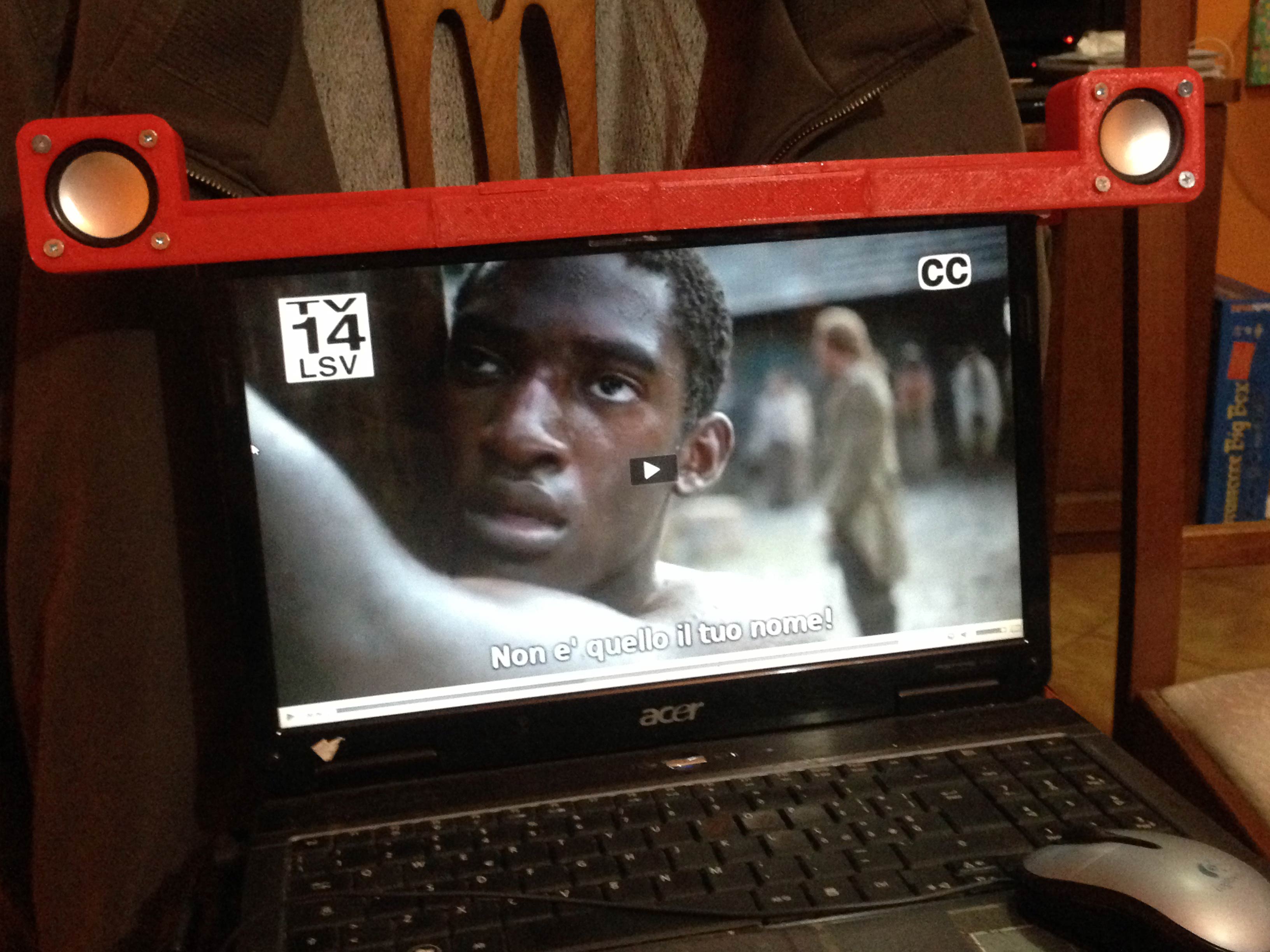

Aggiornamento: ecco un assemblaggio temporaneo per provare la resa con l'amplificatore suggerito da Foto Utenteedgar, basato su PAM8406.
Dunque la prova al PC fisso con Power USB era andata bene, sul portatile non c'è storia di farlo funzionare, ronza e gracchia.
Invece tirando una prolunga USB all'alimentatore a muro dell'I-Pad va una meraviglia! Un risultato decisamente migliore di quello che mi aspettavo. Quando sarò più bravo lo trasformerò in qualcosa di più complesso, magari separando i bassi eccetera.
In futuro spero di riuscire a sperimentare anche i circuiti che ho lasciato a metà, intanto grazie a tutti!
O_/ O_/ O_/

Messaggioda Foto UtenteMax2433BO » 31 lug 2016, 16:03
... magari un colore un po' meno contrastante rispetto al PC??? :mrgreen:
Sjuanez ha scritto:(...) sul portatile non c'è storia di farlo funzionare, ronza e gracchia.
Per curiosità, ronza e gracchia anche se alimenti il portatile solo a batteria?

Messaggioda Foto UtenteSjuanez » 31 lug 2016, 16:07
Max2433BO ha scritto:... magari un colore un po' meno contrastante rispetto al PC??? :mrgreen:
Naaaaa, mi piacciono le cose fumettose. Avrei preso anche le sedie Pantone per casa se non mi fosse stato impedito. :mrgreen: :mrgreen: :mrgreen:
Max2433BO ha scritto:Per curiosità, ronza e gracchia anche se alimenti il portatile solo a batteria?
Questo non lo so perché su quel Notebook di batteria rimane solo un lontano ricordo, ma ho attribuito tutto alla mancanza di potenza. #-o Dovrei provare.

Messaggioda Foto UtenteMax2433BO » 31 lug 2016, 16:09
perché, magari, potrebbe essere l'alimentatore switching del portatile particolarmente "rumoroso" (nel senso di noise elettrico)...
... o forse sto dicendo un'eresia!!! :mrgreen:
