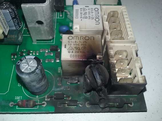

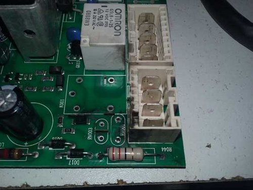

nell'esempio qui sotto ho fatto qualche eccezione:
riportare una scheda a livello quasi decente richiede molto lavoro..
Prima
Dopo

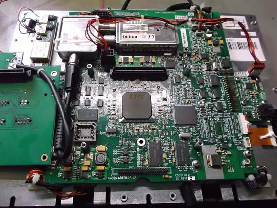

[44] Re: Scheda lavatrice bruciata
Messaggioda Foto Utentestefanob70 » 11 mar 2017, 23:45
ma io Io preferisco queste..... :D

Messaggioda Foto UtenteCronoblack » 13 mar 2017, 18:25
Ho dissaldato il triac e adesso ho la quei tre punti bianchi in cui attaccare i piolini del triac nuovo, solo che lo stagno non si salda sul punto ma rimane attaccato alla punta della saldatrice. Cosa dovrei fare?

Messaggioda Foto UtenteCronoblack » 13 mar 2017, 20:32
Aggiornamento:
Sono riuscito a saldare. C'è un modo per vedere se la saldatura è andata a buon fine con il multimetro? Quali punti posso testare?

[49] Re: Scheda lavatrice bruciata
Messaggioda Foto Utentealx77 » 14 mar 2017, 0:01
Dalla foto che hai messo a pag.3 mi sembra che ci siano una o due piazzole completamente evaporate nell' esplosione.
Carica delle foto della scheda col triac dissaldato e della riparazione che hai effettuato, vediamo se riusciamo ad aiutarti.
