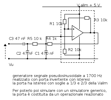

Messaggioda Foto Utenteabusivo » 30 mag 2020, 13:42
Arieccomi!
Ho realizzato lo schemino di Foto Utentemaxmix69 e funziona sia con il BC547 che con il BC237 solo che mi oscilla intorno ai 2700 Hz.
Dove avrò sbagliato?
Come scendo di frequenza?
Foto Utenteabusivo
13,3k 4 7 10
Messaggi: 7008
Località: L'Aquila
[49] Re: Semplice oscillatore BF
Messaggioda Foto UtenteMarcoD » 30 mag 2020, 14:00
Ho realizzato lo schemino di maxmix69 e funziona sia con il BC547 che con il BC237 solo che mi oscilla intorno ai 2700 Hz Come scendo di frequenza?
Aumenta tutte le capacità moltiplicandole per il rapporto (2700 /1700) = 1,6
Ossia porta i condensatori da 8,2 n a 13 n , oppure saldaci un condensatore da 4,7 n in parallelo
e spera di raggiungere la frequenza voluta.
Mi sono divertito a progettare lo schema seguente, dimensionandolo approssimativamente
Un LM358 o un qualunque operazionale dovrebbe andare bene.
Auspico che qualcuno lo simuli e/o lo provi e riferisca sul funzionamento.

Messaggioda Foto UtenteEcoTan » 30 mag 2020, 14:13
Il problema degli oscillatori sinusoidali audio è che sono molto sensibili alla amplificazione offerta dai componenti attivi impiegati, infatti spesso si realizza una correzione automatica tramite lampadina, fotoresistenza, jfet, o diodi come nel mio post [12].
Anche l'uso di un operazionale sembra ragionevole, perché offre una amplificazione determinata, non so come si comporti sui massimi e minimi della sinusoide.(clipping?)
