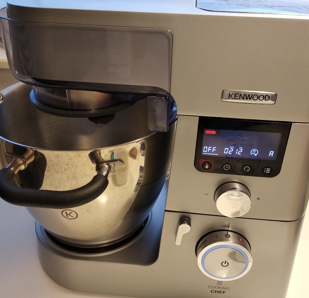

Kenwood cooking chef: non si accende

Ancora grazie a tutti per i consigli.
Intanto ho dissaldato il diodo D11 ed è in corto: il multimetro su prova diodi da 0V in entrambi i versi, ho quindi provato con l'ohmetro e ottengo 0.5Ω anche qui in entrambi i versi.
Non sono riuscito a trovare il datasheet in rete, il diodo è piuttosto grosso, lo vedete nelle precedenti foto, si presenta così:
È un package SMB.
Se hai uno spacciatore di fiducia chiedigli un "diodo ultraveloce in package SMB con almeno 2A di corrente media e 50V di tensione inversa".
Se vuoi comprarlo online, puoi prendere per esempio un ES2D o simile.
Ricorda che i componenti non si comprano né su eBay, né su AliExpress, né su Amazon.
Se non sei sicuro, indica il link di uno shop online e vediamo cosa hanno.

Secondo voi conviene comunque sostituire il diodo e verificare il funzionamento, oppure, visto che D11 era in corto, sicuramente anche l'integrato è danneggiato e quindi sostituire anche quello?
L'integrato ha una protezione proprio contro questo tipo di guasto.
Potrebbe aver sopravvissuto.
Però se compri il diodo (specialmente se lo compri online), compra anche l'integrato. Nella peggiore delle ipotesi non lo devi sostituire e hai buttato via 2 dollari. Sono ben poco in confronto alla cifra che hai buttato via quando hai comprato il Kenwood

Vi aggiorno: ho sostituito il diodo SMD D11 con uno del tipo indicato da
boiler e le tensioni DC 3.3/5/12V sono finalmente riapparse, ho poi connesso la scheda di controllo e anche qui, finalmente, premendo il tasto di accensione il led ha iniziato a lampeggiare (indicando probabilmente che mancavano tutti i vari sensori).
Rimontato infine tutto e il Kenwood ha ripreso a funzionare:
Un grazie a tutto il forum, in particolare a
boiler ed
elektronik per il loro aiuto, disponibilità e pazienza: se abitaste qui vicino e non fossimo in questa situazione vi inviterei a mangiare le lasagne fatte in casa col Kenwood
