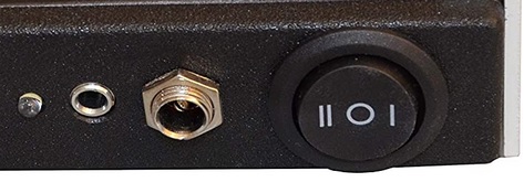

Messaggioda Foto Utentesampei62 » 27 gen 2023, 10:25
buongiorno, a me piacerebbe mettere un 'interruttore e un ingresso spinotto simile ad un lato...dove posso trovarli?

Messaggioda Foto Utentesampei62 » 27 gen 2023, 11:32
e ingresso per alimentatore ..in modo di avere tutto in ordine..non so come si chiama...altrimenti vedrei io anche su amazon...

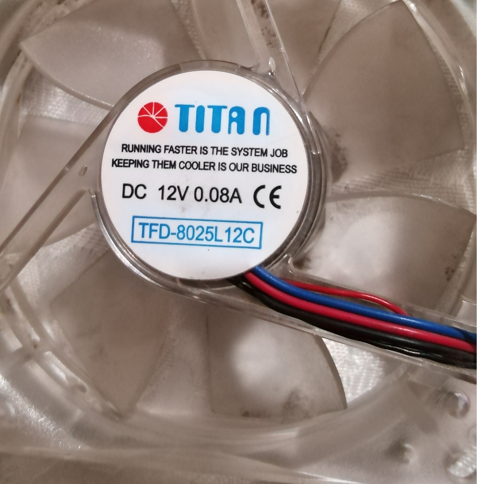

Allora ho trovato tra le mie cose:
una ventola TFD-8025L12C
alimentatore variabile da 9 volt a 24 della gbc ed interruttore
la ventola è questa silenziosa ..adesso vedo se trovo altre così

buongiorno e scusate mia ignoranza.
Ma se io volessi ordinarne 6 di queste, perche' non riesco ma solo 1 ?...... ?% ?% ?%

[47] Re: Barra con ventole PC
Messaggioda Foto Utentesampei62 » 29 gen 2023, 19:40

[48] Re: Barra con ventole PC
Messaggioda Foto UtenteEtemenanki » 30 gen 2023, 0:13
Quel link si riferisce a "lotti di 2 unita' per lotto", se ne vuoi 6 devi poi cliccare sul + vicino al numero dei pezzi fino a portarlo a 3 (che sarebbero 3 lotti di 2 unita', quindi 6 pezzi)

Messaggioda Foto UtenteThEnGi » 30 gen 2023, 10:39
sampei62 ha scritto:queste in questione con 2 pin
Attenzione che non sono con i cuscinetti ma con le bronzine, costano poco di più ma valgono i soldi spesi

[50] Re: Barra con ventole PC
Messaggioda Foto Utentealev » 30 gen 2023, 10:44
A dire il vero, le bronzine non pegiudicano la qualità, ci sono ventole di ottima qualità con bronzine ed altre di scarsa qualità con i cuscinetti
