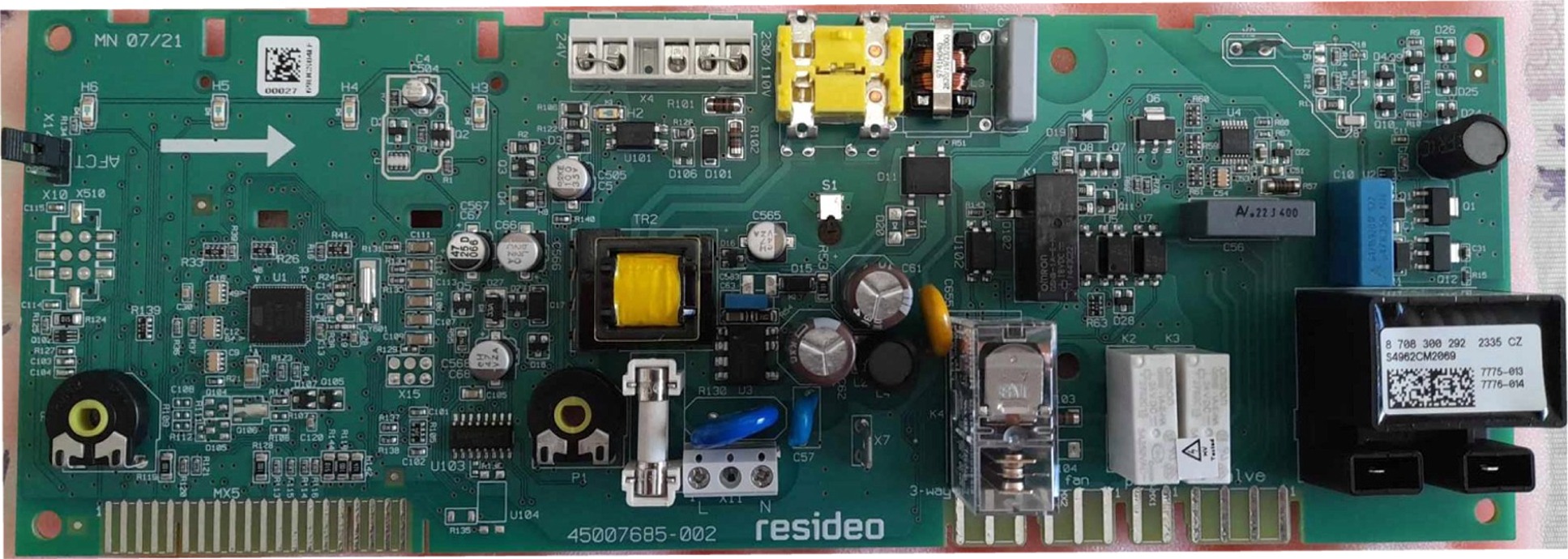

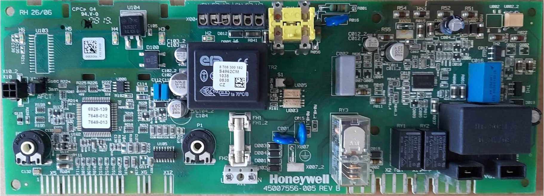

Odissea conclusa. Sostituite 3 schede diverse prima di trovare quella giusta.
Adesso va tutto bene tra mille arrabbiature. ?%
Scheda vecchia
Scheda nuova
Relè 24VDC

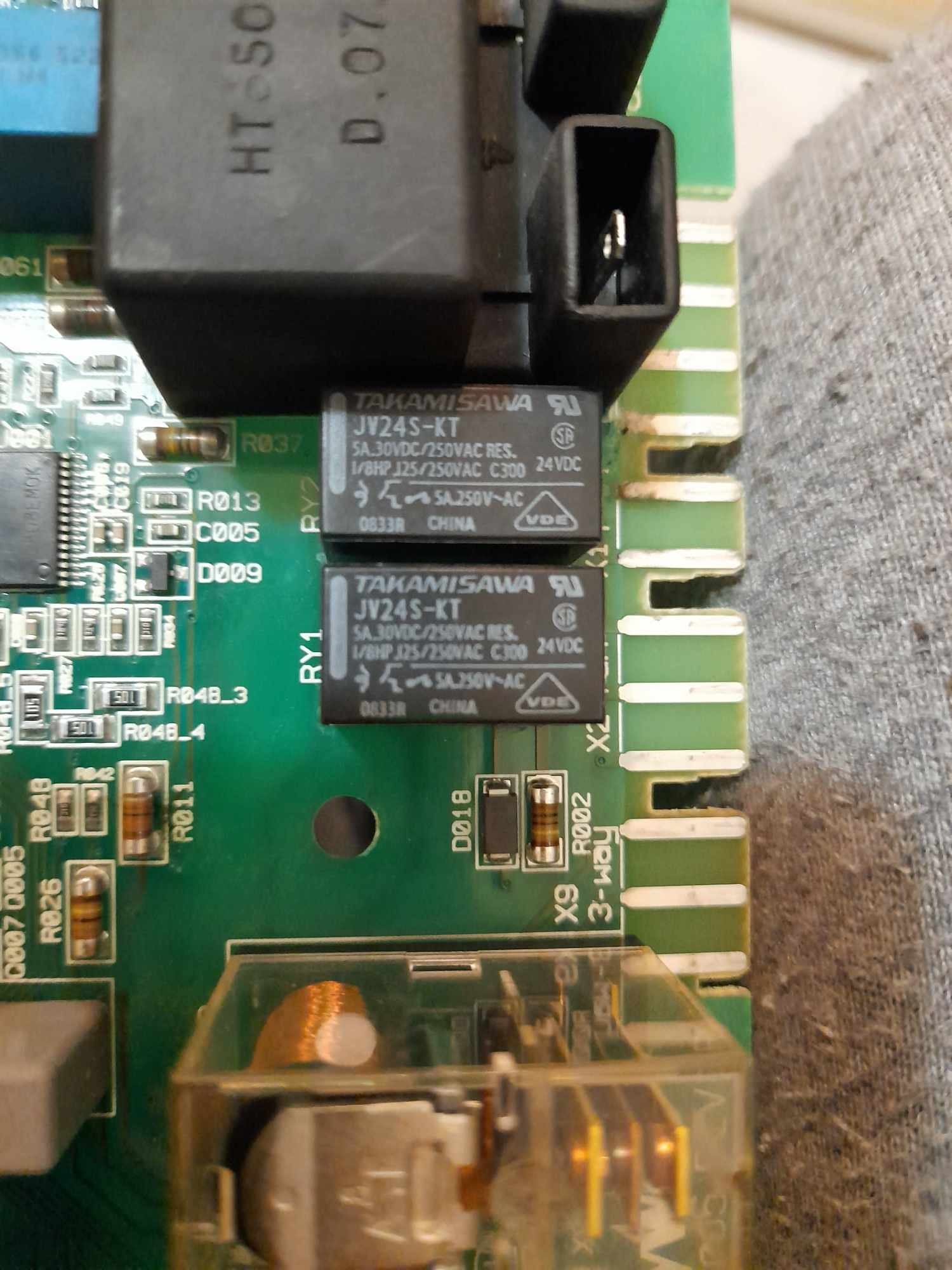

Appena avrò un po' di tempo sostituirò tutti gli elettrolitici di quella vecchia ma mi hanno detto che potrebbero essere coinvolti anche i due mini relè neri in basso a destra.

Messaggioda Foto UtenteKagliostro » 23 nov 2024, 13:46
Un paio di piccoli fori sul corpo relè Parte superiore) ed abbondante spruzzata di pulisci contatti secco, piccola spruzzata di disossidante "oleoso" e soffiatina di aria (secca) su uno dei fori ??
Il tutto ovviamente senza smontare nulla dalla PCB

Messaggioda Foto Utentefrankis » 23 nov 2024, 13:55
Mi hanno detto che il relè non scatta peché perde forza il sistema solenoide, poi non so se sia veramente così.

[44] Re: Caldaia per riscaldamento che soffre il freddo
Messaggioda Foto Utentesetteali » 23 nov 2024, 14:07
Molto probabilmente la diagnosi è giusta ed è quella che porta alla sostituzione degli elettrolitici sull'alimentatore.
Come ti avevo già scritto, se cambiavi i condensatori elettrolitici subito, senza farci troppe domande , in dieci minuti , 10 gg fa, avevi già risolto e speso il costo di una colazione.

Messaggioda Foto Utentefrankis » 23 nov 2024, 14:40
Si è vero ma a volte capita di dovere mediare. Non potevo garantire tempi e risultato. La scheda vecchia dopo averla scaldata col phon funzionava mentre il timore era che toccandola non avrebbe più funzionato. Adesso sostituirò gli elettrolitici e i due relè e la conserverò come scorta, non si sa mai. I due condensatori classici sono da 1uF 450V. Gli altri sono tutti SMD a bassa tensione.

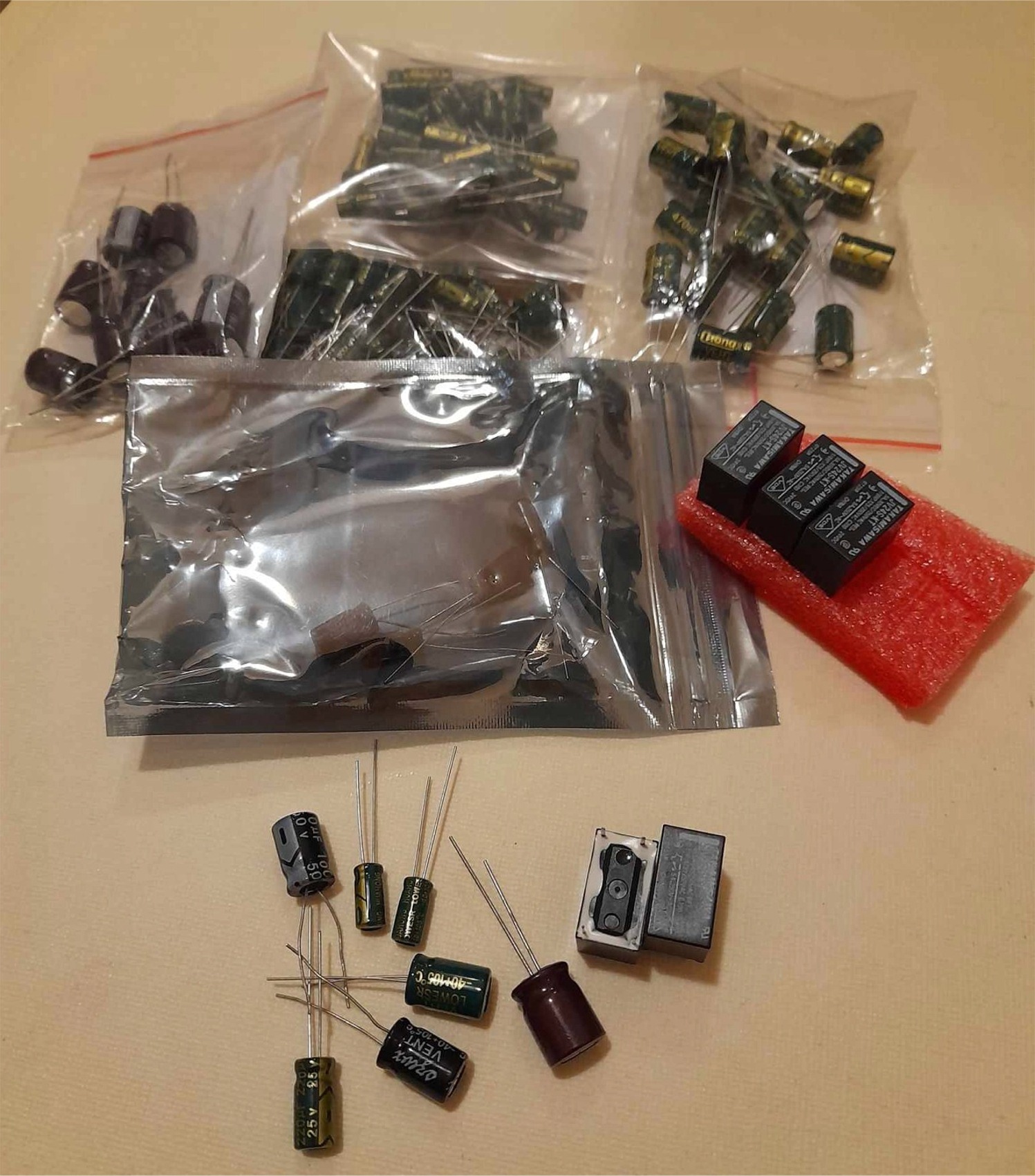

Messaggioda Foto Utentefrankis » 4 dic 2024, 20:04
Arrivati i componenti di ricambio ma la scheda è arrivata prima e adesso funziona tutto e guai a me se oso toccare la caldaia per prove varie.
Prima o poi riparerò la scheda originale e la conserverò come ricambio, non si sa mai, a StefanoPC è capitato di doverla sostituire due volte.
Adesso ho 130 condensatori elettrolitici che invecchieranno con la scheda. Sono condensatori a bassa tensione, di scarsa utilità.
Grazie a tutti per l’aiuto.
