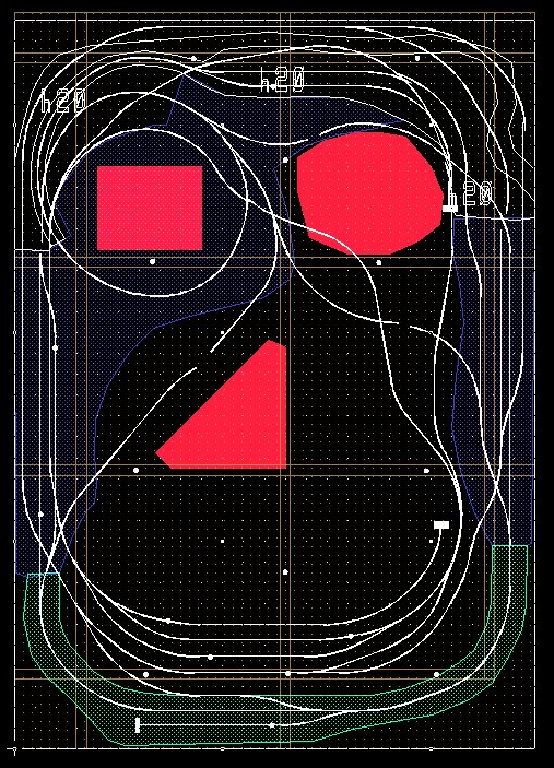

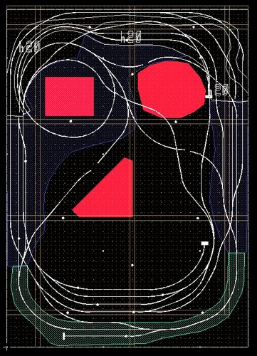

Il progetto iniziale con un CAD 2D (non specifico) è stato laborioso; l'intento (come per il presepe) era ricostruire un ricordo della mia infanzia: le ferrovie calabro-lucane nel tratto Potenza - Sellata, un percorso ardito ricco di ponti (ancora in piedi...) e gallerie. Ecco alcune foto prese su internet:
Altro scopo era usare tutto e solo il materiale ereditato, senza acquistare nuovi binari e scambi.
Ecco il progetto delle 3 linee previste:

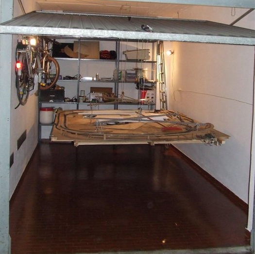

Per mancanza si spazio in casa ho valutato un sistema di sollevamento basculante in box.
Poi però ho preferito lavorare un po' di più e fare un sistema sdi sollevamento a carrucole che tiene il plastico orizzontale, in modo da non dover togliere tutto il materiale tra un lavoro e l'altro.
Plastico giù:
e plastico su per liberare il posto auto:

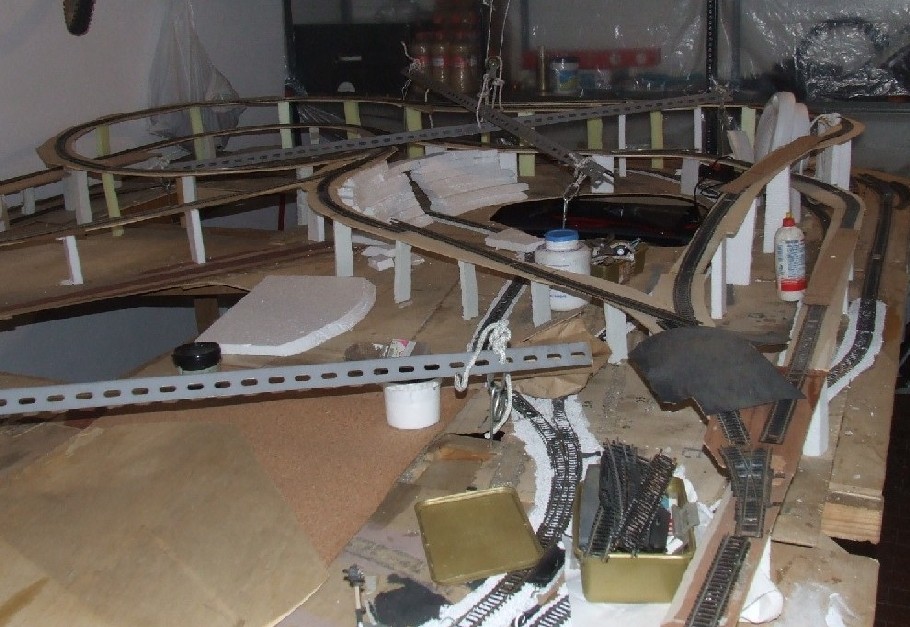

Ecco una foto dei lavori in corso: realizzazione rilievi e posa dei binari:

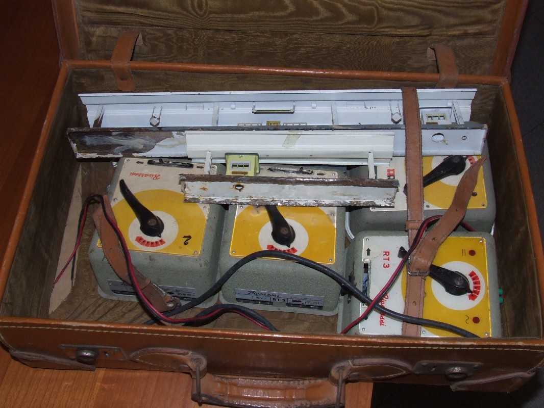

A livello elettronico, tempo fa ho sostituito le micro lampadine dei semafori con LED. Inoltre i vecchi e bellissimi trasformatori Rivarossi sono troppo pesanti:
e quindi ho realizzato un circuito PWM di pilotaggio delle 3 linee che permette un funzionamento più regolare, e tiene le luci accese dei treni anche a vetture ferme.
Plastico giù:

Era a mia era pre- fidocad... usavo per i miei progettini un CAD 2D per lo sviluppo di circuiti planari a microonde. Si chiamava Wavemaker.
primitivo ma relativamente semplice, e ormai lo conoscevo a menadito. Quando non ha più girato coi nuovi S.O. Windows... sono passato a Fidocad ma ho perso molti "progetti".
Ricostruisco velocemente solo alcuni dettagli.

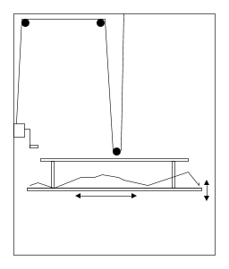

Quindi ho deciso per il sollevamento. Ricordo vagamente che avevo stimato il peso della struttura in legno (decine di kg) e delle successive aggiunte di peso. Ho quindi dovuto scegliere una carrucola manuale adeguata, con cavo in acciaio e blocco bidirezionale:
Il sollevamento orizzontale ha vari vantaggi:
- per lavorare non devo mettere necessariamente tutti gli 8 piedini in legno (h 80 cm) dotati di ruote
(meglio comunque montarne almeno 4 per evitare oscillazioni)
- il plastico appeso può traslare orizzontalmente, permettendomi di girargli attorno:
- come già detto si possono lasciare sul plastico attrezzi, materiale ecc tra una seduta all'altra.

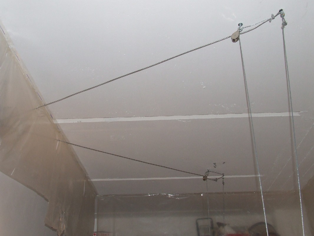

La carrucola in figura quindi aziona contemporaneamente due cavi distinti e in realtà l'ultimo tratto è realizzato con carrucola doppia (reminiscenze di meccanica razionale) per dimezzare lo sforzo.
Riguardo i dettagli del sollevamento, la presenza di staffe portabici, lampade e armadietto mi hanno costretto a realizzare qualcosa azionabile con una sola mano, per poter guidare la discesa del plastico con l'altra ed "evitare" gli ostacoli.

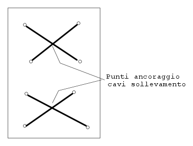

Inoltre per evitare oscillazioni eccessive, imbarcamenti del legno e la necessità di trovare il "baricentro, i punti di sollevamento sono ben 8, cioè guardando il plastico dall'alto qualcosa del genere:
in tal modo la posizione degli 8 punti non è più critica e ho potuto posizionarli senza problemi in punti comodi, evitando binari e altri dettagli del plastico.
L'unica foto del sistema:
Si intravedono i due cavi che convergono verso la carrucola (a sx), e cavetti di sicurezza (in alto) per evitare guai se qualche carrucola/tassello dovesse cedere.
Il telo in polietilene a plastico sollevato "chiude" il tutto evitando quasi totalmente che si depositi polvere.
Ulteriori cordine nautiche vincolano il plastico al soffitto e scaricano parte del peso da cavi e carrucole
