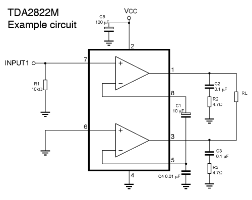

venexian ha scritto:Ti converrebbe utilizzarlo 'a ponte'. Nel datasheet c'è l'esempio specifico.
Scusami Foto Utentevenexian sono un newbie cortesemente potresti spiegarmi cosa significa a ponte...?

L'altoparlante, unico, è connesso tra le due uscite degli amplificatori che lavorano in controfase. La tensione ai capi del carico è doppia e, a parità di altoparlante, hai potenza quadrupla.

Quindi necessiterei di 2 TDA 2822...?

No. In un integrato ci sono due amplificatori. O li adoperi separatamente per pilotare due altoparlanti (stereo), oppure 'a ponte' li adoperi per pilotare un singolo altoparlante (mono).

venexian ha scritto:oppure 'a ponte' li adoperi per pilotare un singolo altoparlante (mono).
A me interesserebbe questa parte qua, si potrebbe avere uno schemino semplificato per realizzarlo..?

Te l'ho già detto: trovi lo schema nelle application del datasheet. Per fare confronti tra più schemi, ti basta google con la sigla dell'integrato e la parola chiave 'bridge'.

Sì, è questo.

Ma mono otterró qualche watt in più...?

Ma... li leggi i miei post ??? (vedi [52])
