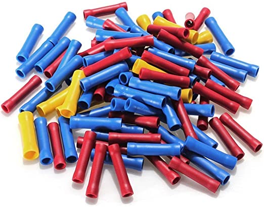

Alla fine è risultato un lavoro "pulito", certo se ci fosse stata la possibilità di ispezionare .....
Comunque un plauso alla pazienza di aver saldato i fili sul soffitto, io non mi ci sarei cimentato
(sai che litanie partivano ....)
Probabilmente avrei usato questi
Ma anche no, conoscendomi se proprio non avessi optato per prolungare il corrugato avrei cambiato i fili (quelli che adesso stanno nel corrugato) con altri più lunghi e prima di annegarli nell'intonaco li avrei inseriti in un tubicino tipo sterling
