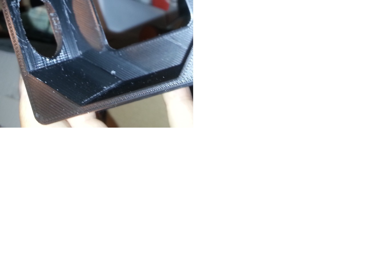

Ecco un dettaglio di un pezzo stampato con la Cubex + Kisslicer + CubeItMod

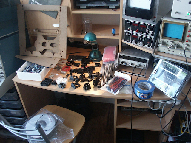

Dunque... ecco una fotina del kit, sparso sul mio banco da laboratorio:
Ed ecco come si presenta il risultato serale, con la meccanica praticamente tutta montata (a parte due o tre cosettine ancora da sistemare e da correggere):
La difficoltà maggiore che ho incontrato, per il momento, è che alcuni pezzi sono stati stampati da un mio collega ed ho dovuto rilavorarli un po' con trapano, lime e cutter. L'altra difficoltà è che esistono talmente tante varianti della Reprap Prusa i3 che non è facile trovare una guida chiara al montaggio.
All'inizio la cosa mi ha dato un po' di preoccupazione (qui ci va una vite 3x15 o 3x20?), ma poi mi sono rilassato e mi sono detto che l'improvvisare e fare allegramente variazioni sul tema faceva parte del gioco. Difatti una volta che si è capito come montare i pezzi un po' più articolati, la costruzione avanza spedita.
Domani si finirà la meccanica e si passerà all'elettronica. Il tutto è pilotato da un Arduino Mega 2560, è la prima volta che ho questa schedina fra le mani. C'è poi un po' di robetta per controllare i vari motori passo/passo (5 in totale), a giro per la stampante.

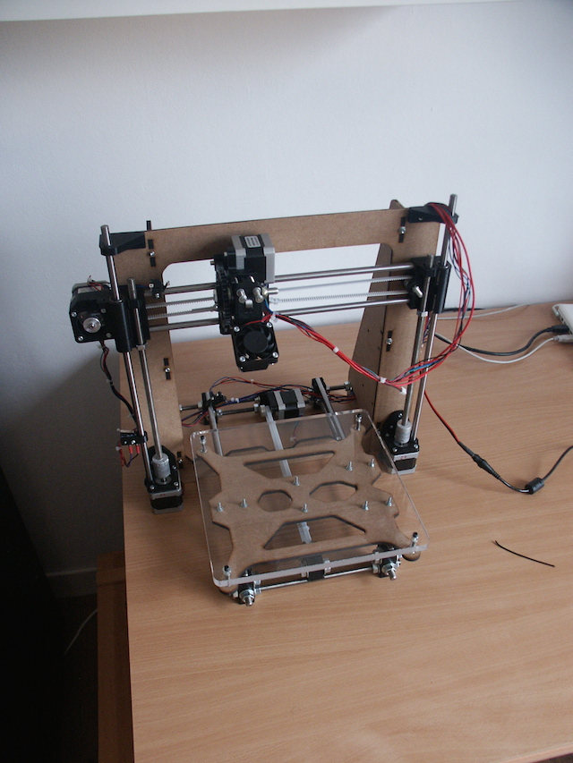

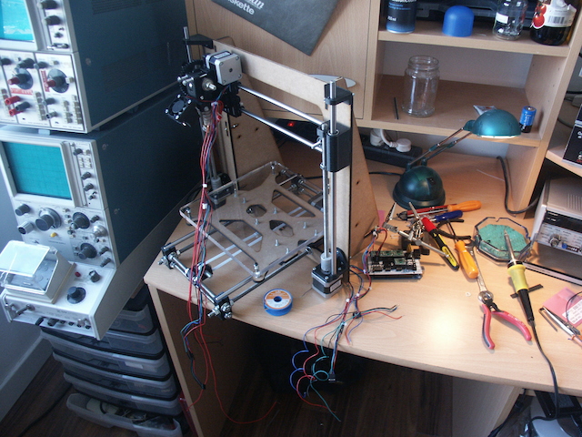

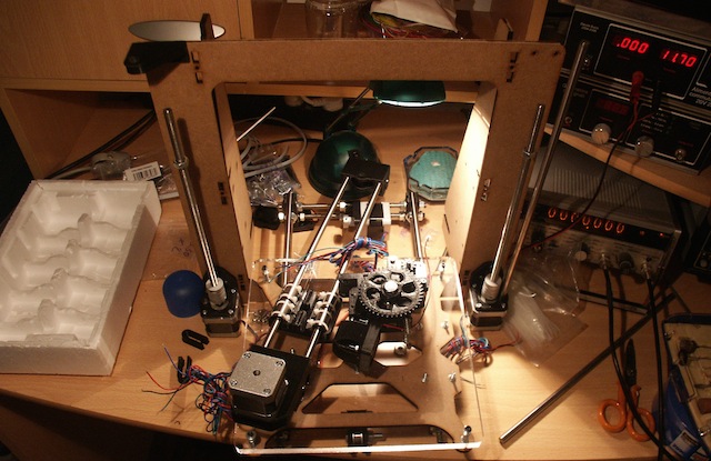

Ecco l'inizio dei collegamenti sulla mia, con l'Arducoso e le varie shield.
Molto belli i driver dei motori passo passo, basati su degli Allegro A4988. Sono piiiiccolliiiiiiiii!!!
http://www.pololu.com/file/0J450/a4988_ ... slator.pdf
Ecco la stampante più o meno montata:
Ho poi ricoperto il piano di lavoro con del nastro adesivo 3M 3090, faceva parte del kit e l'ho visto usare per fare in modo che il PLA aderisca al piano in maniera soddisfacente. Per il momento non so ancora dire, devo ancora capire come calibrare la stampante e finire il tutto.

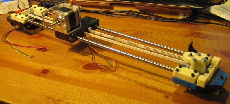

Questo è il carrello del movimento in X della mia stampante, quella che sto progettando.
Questo primo prototipo avrà un' area di stampa di 400x400mm circa. Prima di passare all' area di stampa che ho in mente devo fare alcune prove.
L' altezza devo ancora stabilirla.
