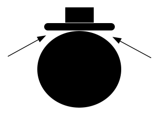

Dando quasi per certo che la copertura sarà a guaina, oggi ho voluto verificare come fissare il pulsante a base piatta sul corpo del motore che è a forma cilindrica. Se vogliamo dargli un fissaggio decente bisogna usare degli accorgimenti che impediscano all'interruttore di sbilanciarsi da una parte o dall'altra durante la compressione della guaina.
Ho preso un pezzo di tubo di scarico idraulico da 32mm, un po' meno del motore ma un cilindro equivalente non lo avevo. Ne ho inguainato 5cm e da una parte ho incollato un pezzetto di plastica con la colla a caldo e dall'altra un pezzetto di plastica con la colla per plastiche. Un problema comune ad entrambe le colle è che tendono a debordare ma questo sarebbe il male minore mentre il problema vero è che se si vuole dargli una tenuta meccanica maggiore si devono riempire gli estremi in modo che il blocchetto in plastica abbia una maggiore superficie di appoggio. Provo a fare un disegno anche non sono sicuro che risulterà comprensibile per mia incapacità.
#1
Il primo disegno vorrebbe esemplificare come si posiziona più o meno l'interruttore piano sul corpo cilindrico. Anche incollandolo con qualsiasi tipo di colla la superficie di attacco è piccola anche perché la colla, essendo liquida, tende a precipitare verso il corpo cilindrico.
La soluzione potrebbe essere la seguente: dare un primo fissaggio all'elemento piatto sul corpo del motore, attendere l'asciugatura e ribaltare l'insieme e riempire di colla gli estremi come da disegno in basso. Anche in questa fase la colla tenderebbe a colare verso i vuoti e necessita la costruzione di argini temporanei che impediscano la tracimazione. Poi potrebbe sorgere un problema per come rimuovere le barriere provvisorie ma si vedrà in seguito. Il successo del fissaggi non è ancora collaudato perché il primo passaggio l'ho eseguito oggi pomeriggio alle ore 16 e l'etichetta del collante dichiara la completa asciugatura in 24 ore. Questo per la colla per plastica. Per la colla a caldo non serve molto tempo ma anche in quel caso voglio provare a riempire gli estremi e farò una verifica complessiva quando i due collanti saranno perfettamente asciugati. Sono un po' perplesso sulla tenuta per due motivi: il primo è che le due superfici sono lisce e lucide e il secondo è che non so se la colla utilizzata come riempimento vetrificherà o resterà gommosa, non avendola mai utilizzata.
#2
Purtroppo i disegni sono orribili ma devo migliorare nel'uso di Fidocad. :oops:

rsa ha scritto:(...) Purtroppo i disegni sono orribili ma devo migliorare nel'uso di Fidocad. :oops:
erano un pochino "grandi", mi sono permesso di ritoccarli.
Comunque bravo per il tentativo, il prossimo andrà meglio.

Grazie WALTERmwp, così è come avrei voluto farlo anch'io ma è andata diversamente. Devo fare qualche esperimento perché a volte un esempio grafico vale più di mille parole. Ho scaricato il tuo disegno per capire come hai fatto a comporre e riempire quel triangolo giallo e adesso lo so anch'io. :ok:

Oggi ho fatto anche le verifiche sul collante utilizzato per fissare l'interruttore. Funziona bene sia la colla a caldo sia la colla per plastica ma la colla a caldo mi ha fatto una buona impressione e sembra essere migliore, almeno come corposità, della colla per plastica.
Basta abbondare un po' e sarà la colla stessa a riempire gli estremi rinforzandoli, garantendo una maggiore coesione tra interruttore e le parti tonde del corpo motore. Poi se l'eventuale eccedenza darà fastidio si taglierà via col bisturi.
Ho soltanto una riserva sull'efficacia del metodo di fissaggio: la prova è stata fatta tra un tubo metallico ricoperto di guaina termorestringente e un blocchetto di plastica per simulare l'interruttore che ad occhio, il blocchetto, sembrava di plastica uguale a quella dell'interruttore.
Il problema attualmente non si pone per l'adesione alla guaina perché la prova di adesione della colla a caldo alla guaina è realistica. Per capire se attaccherà bene anche l'interruttore dovrò attendere il collegamento effettivo perché ad occhio non è possibile capire se la chimica dei due tipi di plastica è equivalente e quindi spero di non avere sorprese. Non me la sono sentita di sacrificare un interruttore per fare un test.
